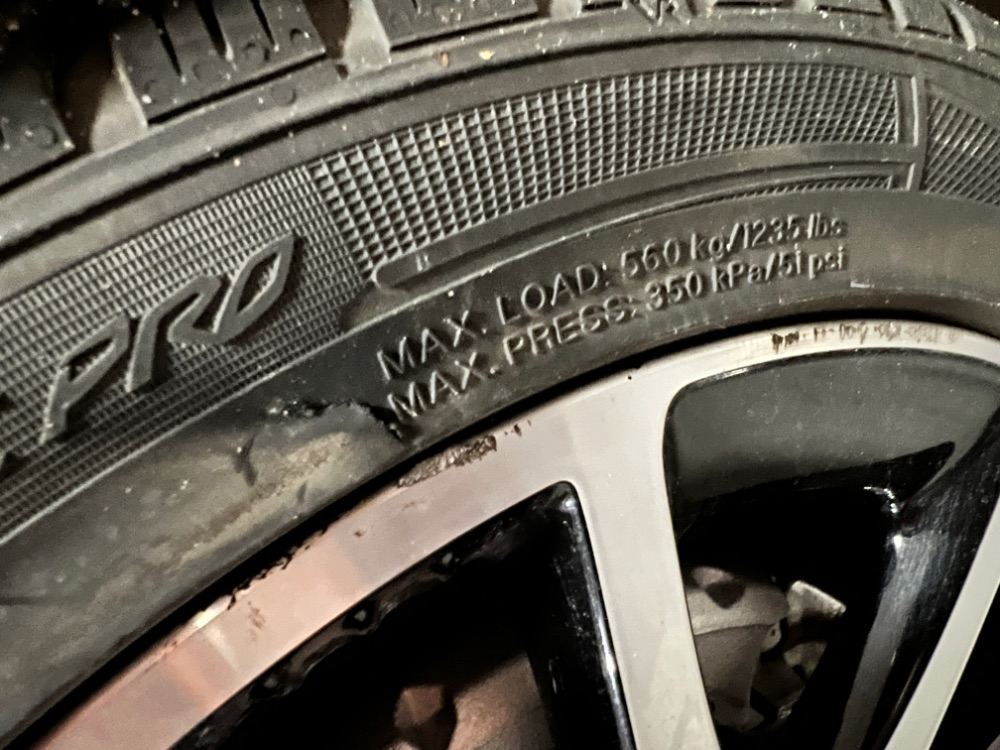

Czesc,
Blondyna w bialym Suvie wymusila mojej zonie. Efekt to kontakt kola z kraweznikiem.
Bedzie cos z tej opony czy na smietnik obie (juz nie produkuja tego modelu Vredestein - jest tylko z plusem).
Tak, juz uswiadomilem zone ze trzeba bylo dzwonic po Policje a nie jechac dalej.
Pozdrawiam,
Tomek
Odegnij ten kawalek i zobacz czy widać osnowę (takie "nitki")
Typowe przyszczypnięcie - jak nie głębokie to oderwij i się nie przejmuj. No chyba że jesteś z tych którzy wywalają oponę po byle gwoździu, wtedy wymień :)
Już pisali..... zobacz jak głęboko to jest dziabnięte.... jak nie widać drutów :hmm: to bym jeździł na tym po uprzednim usunięciu tego oderwanego fragmentu...
No chyba, że "małżowina" uprawia mega sportową jazdę to wtedy - opona na złom ;], jak kula się dookoła komina to wrzuć oponę na tył (jeśli jest jak wyżej napisane) i zapomnij....
.... oczywiście obserwować co jakiś czas czy "gul" nie wyjdzie (chyba, że już wyszedł to - szrot)...
Jeździć obserwować. Na moje oko nic się nie stało.

Ja coś takiego zakleilem klejem i zapomniałem 🙂
Jak drutów nie widać oraz opona się nie wybulbia, to jeździć dalej.
Jak druty odsłonięte, to trzeba wymienic w miarę szybko. Korozja je osłabi.
Jak opona wybulbia, to wymienić natychmiast

Nie wygląda to groźnie. Wygląda na przyszczypnięty rant ochronny, który miał chronić felgę. Jeśli po odgięciu tej gumy nie widać nitek, tylko gumę, to śmigaj śmiało. Kiedyś jadąc po remontowanej drodze, tylne koło zeslizgnęło mi się z płyty i uszczypnęło rant ochronny od wewnętrznej strony - brakowało go na odcinku 2-3 cm. Wydawało mi się niegroźne, bo to tylko guma, wulkanizator (do którego mam zaufanie) potwierdził. Opona zrobiła jeszcze kilkadzieisąt tysiecy kilometrów ze mną i zaliczyła nawet niemieckie prędkości autostradowe. Jeśli nie widać pod tą gumą nitek ani drutów, to jeździj dalej :ok:
Po uderzeniu w krawężnik, bardziej bym się obawiał w Twoim przypadku czy felga prosta i geometria nie poszła, niż o to małe uszkodzenie opony.

U mojej było tak samo, tyle że sama przyatakowała krawężnik. Rant felgi przeszlifowałem papierkiem i powierzchnię zamalowałem, bo felgi ma czarne. Ten zadzior gumy przykleiłem klejem do gumy. Jeździła później na tych oponach kilka lat.
Poza wymiana opon chlopaki ogarna tez zbieznosc, tak na wszelki wypadek.
Nie bylo mnie na pokladzie w trakcie zdarzenia wiec nie wiem z jaka sila opona dostala - rozegram to bezpiecznie. 1.070zl za dwie opony to nie taki dramat.
