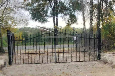

Mam świeżo zamontowaną bramę skrzydłową
Brama jak na zdjęciach.
Skrzydła 2x200cm

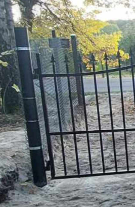

Słupki stalowe, okrągłe, fi 12cm
Myślałem o jakimś prostym zestawie siłowników np jak z linku
https://www.castorama.pl/naped-do-bram-skrzydlowych-moovo-xa432km-ak/8032595793113_CAPL.prd
Czy jako podstawę pod siłownik, powinienem dospawać płytę do słupków czy można to zamocować jakoś inaczej?
Jak określić ilożyłowy i o jakim przekroju powinienem doprowadzić przewód do zasilenia siłowników?
Jakieś inne porady?

Kup jakieś słabe ;]
Pierwsze trzeba wiedzieć jakie siłowniki i tam w instrukcji jest schemat okablowania ;]
Patrząc na te okrągłe słupki to bez spawania się nie obejdzie.

Lokalny montażysta wycenił robotę na 1600 zł - wg mnie to zbyt wygórowana cena jak na zakres pracy.
Także zamawiam zestaw i będę działał sam.
Znajomy tylko musi dospawać mi do słupków płaskowniki pod montaż siłowników ale to dopiero jak przyjedzie zestaw i zrobię przymiarkę co i jak.
Pytałem w Elektrobim czy nie mają gotowych takich elementów montażowych do dospawania ale powiedzieli że nie.
Z chęcią kupiłbym coś gotowego niż wycinał z płaskownika

Blachy montażowe są w zestawie z napędem - przykręcane, nie spawane
15 godzin temu, Gierma napisał(a):
P.S.
Są do kwadratowych słupków, kolega ma okrągłe. A to oznacza rzeźbę i spawanie ;]
Jak się uprzeć, to można by zamontować z pomocą cybantów do rur. Nitonakrętki też pewnie dało by radę zacisnąć w okrągłym słupku. I będzie bez spawania.
