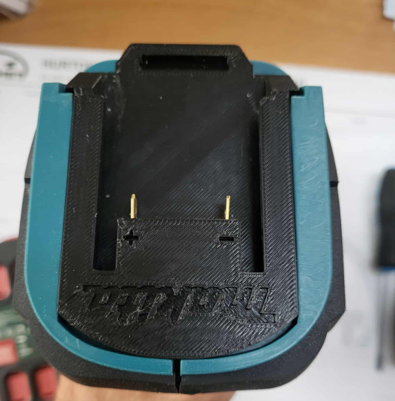

Ja kupiłem trzy sprzęty Gisama - klucz udarowy, dmuchawę i szlifierkę kątową. Pierwsze wrażenie robią bardzo dobre. Łatwo przerobić na baterie X20 Parksida - jeden wydruk i podmieniasz element odpowiedzialny za spinanie baterii, a nie jakiejś przejściówki. Tu jeszcze nidokręcone, potem się ładnie zeszło.
