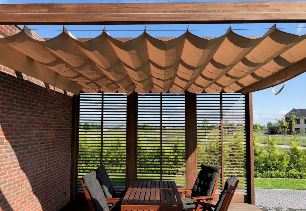

Dzięki za tą stronę, chyba w końcu w tym roku się wezmę. Do tej pory tłumaczyłem siebie brakiem czasu na podjechanie po materiał i wymyślanie projektu, a tu wszystko w dobrej cenie i z transportem.
Zrobiłbym taką 350x484, pokrycie raczej płótnem.
masz jakiś namiar na taką roletę, bo fajnie wygląda?
Popatrz sobie tutaj https://zaglesloneczne.eu/pl/c/ZAGLE-NA-WYMIAR/92
Edycja
Teraz widzę, że to będzie to samo tylko nie przez allegro.

Tak czy inaczej zadaszenie muszę zrobić, zdecydowanie chcę rozwijane płótno, podrzucałem wyżej w tym wątku. Znajomi to mają, byłem, testowałem, słońce nie piecze a przewiew jest mocny. Wady - trzyma wodę po deszczu, brudzi się mocno jak zrobisz jasny, z czasem płowieje i puszczają elementy mocujące. Wydaje mi się, że raz na pięć lat będzie wymagało zmiany poszycia.
jak patrzę na ten system montażu, to strasznie mi się te zwisające linki nie podobają plus zupełnie niepotrzebne występują dodatkowe naprężenia konstrukcji. Fajnie by było, jakby to jeździło po jakiś profilach, które można na przykład zamontować do podfrezowanych krokwi.
Przy takiej rolecie jest też problem, że nie powiesisz sobie w środku np lampy na krokwiach, a dodatkowo obniżasz wysokość z uwagi na ten fruwający materiał.

Co do zadaszenia - ja nadal nie wiem, ten rozciągany żagiel wydaje mi się najbardziej zbliżony do moich potrzeb, szczególnie że na zimę go zwijam. Pleksa czy jakikolwiek stały dach to problem ze śniegiem zimą, chciałbym tego uniknąć.
Wrzuć zdjęcie, bo nie potrafię sobie wyobrazić a`la żaluzji...
Ja bym jednak dał stalowy kątownik z jednej strony na łączeniu każdej krokwi i tej belki na słupach- zwłaszcza jeżeli nie będziesz tego usztywniać od góry jakimś poszyciem. U mnie z czasem powykrecalo krokwie i jedna musiałem potem przez cały sezon naginać ( a i tak do końca się nie udało)
