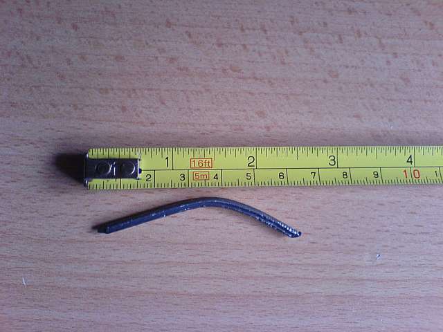

Złapałem gumę przy 180 km/h
Jakiś czas temu jechałem na lotnisko o 5 rano.
Wcześnie rano, pusta autostrada, więc pozwoliłem sobie jechać dość szybko: tak ze 180-190.
Parkuję, wysiadam, patrzę a tam w jednym tylnym kole jakoś mniej powietrza icon_eek.gif
No ale spieszyłem się na samolot. Auto stało na parkingu na lotnisku 2 tygodnie
Całe szczęście, że jeźdżę na wzmacnianych, półwyczynowych oponach.
Dzięki temu opona się nie rozpadła. Bo wbiło się w nią coś takiego boje_sie.gif

No, wiadomo. Dopompowując powietrze 3 razy, dojechałem ponad 50 km z lotniska do domu.
Już oczywiście znacznie spokojniej. Zeszło dopiero po kilku godzinach.
Ale ten gwóźdź nie wbił się cały od razu, widać to po uszkodzeniach
tak gwoździa jak i opony- mniej więcej połowa musiała przez jakiś

Teoria teorią, ale mnie po dojechaniu do domu (dodatkowe 50 km)
mimo dopompowywania po drodze powietrze uszło ZUPEŁNIE w 2-3 godziny.
Na pewno dlatego, że ze 2 cm tego gwoździa cały czas wystawało
co powodowało że się ruszał podczas jazdy robiąc coraz większą dziurę.
I cholera wie czy drugi koniec nie niszczył opony od wewnątrz...

Podjechałem wtedy na stację, podpomowałem i pojechałem parę km na następną.
I tak jeszcze dwa razy i dojechałem 50 km do domu.
Ale później powietrze bardzo szybko uciekło.
Innym razem, też na takiej oponie, w zeszłym roku, użyłem sprayu.
Nie polecam. Dziurę miałem na wylot i spray pozwolił mi co prawda dojechać do domu,
ale to tylko rozwiązanie tymczasowe a w środku potem robi się syf i naprawdę jest co czyścić crazy.gif
> powietrza
> 2 tygodnie
> i przez ten czas powietrze zeszło z 2,4 do... 0,5 bara
> Uważajcie na siebie

> > moze przy 180 a moze jak parkowales
> dokładnie
Jakie jest prawdopodobieństwo że gwóźdź wbije się ca 5 cm w głąb opony
przez kilkadziesiąt metrów jazdy parkingiem max 20 km/km? cfaniaczek.gif
W prównaniu do jazdy 180 km przez 50 km wchilę przedtem...
> opony

Ten metalowy element wbil sie w opone pewnie gdzies przy
manewrach na parkingu a nie na trasie przy 180km/h .
Wiem ,ze lubisz zwracac na Siebie uwage ale ten tytul posta
to juz lekka przesada ...
Natomiast przy kompletnym braku powietrza podczas normalnej
jazdy opona sie nie rozpada od razu ani nie spada z felgi .
Powolutku rant felgi tnie bok opony i to wszystko .
