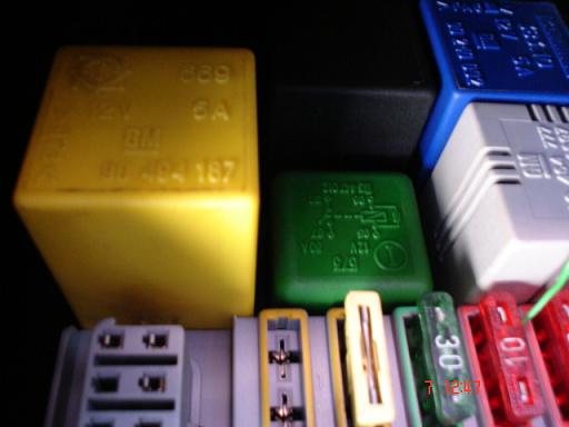

Chcialem powrocic do starego tematu.
Kupilem wkoncu owy przekaznik 90 494 187 ale on ma 1 nozke wiecej niz moj oryginalne miontowany w VB i nie moge go w zwiazku z tym zamontowac (patrz foto). Poniewaz kupowalem go w ASO i dalem za n iego az 100zl chcialbym jednak to uruchomic, bo manetek mamjuz od ponad pol roku.
Moze mozna ta nozke poprostu odciac ?
Fotki przekaznika:

styki ma jak APE23 lub Hybrid H-178 ciekawe czy tak samo działa bo na pewno jest droższy wink.gif
> pewno jest droższy
a wiesz do czego ta noga opisana jako I sluzy w tym wskazniku ?
Pin I jeżeli dobrze pamiętam służy właśnie do regulacji czasu - podczepiasz
do niego potencjometr z manetki. W APE i podobnych wynalazkach go nie
ma, bo regulacja tam następuje albo przez włączanie/wyłączanie w odpowiednim
odstępie czasu, albo przez impuls "spryskiwacza"
> ma
Nie przekazuj ludziom błędnych informacji. W APE ta nóżka też jest. Funkcję ma tylko inną i z manetką (potencjometrem) działać nie będzie. Wszystko dokładnie już wielokrotnie wałkowane na forum. Zwróćcie tylko uwagę na różnice między AI i AII.
Ja mam VB poliftowa.
Mozesz mnie oswiecic czy jestem w stanie ten przekaznik wykorzystac ?
> Nie wiem co macie za ople ale u mnie nie pasi. Jedna nóżka za dużo
> q...wa. Nr sie zgadza, probowalme zamienic z tym niebieskim i
> zonk.
> Przeszkadza ta srodkowa nozka.
kupiles inny czy dales rade z tym, bo widze w dalszej dyskusji ze sobie poradziles
APE i inne (z zestykiem I) można bez problemu włożyć w podstawkę przekaźnika wycieraczek w AI. W AII nie da się tak prosto bo gniazdo nie ma styku I. Jak mimo wszystko na pokładzie AII zainstalować te przekaźniki - niedawno było na forum. W VB będzie prawdopodobnie tak samo jak w AII (?).

u mnie ewidentnie brak otworu na ten pin I, wiec jestem w rozzterce, bo chyba szkoda bylo kasy wywalac na przekaznik i manteke passed_out.gif
Jak bym umiał wklejać linki, to bym to zrobił. A tak to tylko w postaci tekstu:
[manual]Reg. pracy przerywanej wycieraczki w AII na APE23
