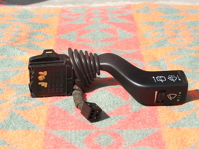

Manetka wycieraczek Omega B z kółkiem założona
roboty na 1h, robiąc co chwila przerwe zlosnik.gif kółko działa, przydatna rzecz ok.gifzlosnik.gif

Jakieś usprawnienia kabelkowe czyniłeś, czy na zasadzie wymiany mantek ??
80zł manetka + 30zł przekaźnik z Omegi

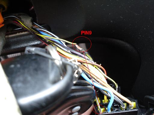

ale co tu realacjonować? zlosnik.gif PIN9 kolor kabelka czarno-żółto rozcinasz, w szereg daje się kółko i działa zlosnik.gif ewentualnie przepina przyciski kompa jak się je ma, jak ja zlosnik.gif
> ale co tu realacjonować? PIN9 kolor kabelka czarno-żółto rozcinasz,
> w szereg daje się kółko i działa ewentualnie przepina przyciski

względem mojego z Astry i tego z Omegi ma 1 styk więcej, więc nie byłbym pewny

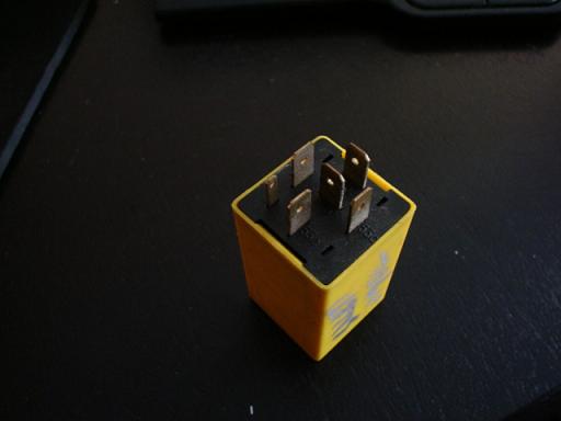

czy ktoś moze podać numer przekaźnika potrzebnego do tej manetki ? smile.gif
proszę: 90 494 187

ja mam jeszcze przekaźnik 90 069 864 nada się on ?

a po czym poznac ktora jest z kolkiem a ktora bez? bo przegladam allegro i wydaja sie wszystkie takie same;p
witam
najlepiej spytać, sprzedającego.
Ja jak szukałem z kółeczkiem i przełącznikiem do kompa to niestety nabyłem bez przełącznika kompa i teraz leży mi w szafie z kółeczkiem ale bez przełącnika kompa.
Zwróć uwagę czy mają kostkę jak na zdjęciu.
Także lepiej pytać dwa razy.

no wlasnie a jak jest ta kosta to znaczy ze ma kolko? bo od omegi wiekszosc ma, czasami pisza ze manetka od auta z komputerem pokladowym, a nie widac przyciskow.
i czy moglby ktos bardziej dokladnie opisac sposob montazu?:) bo mam zamiar takie cos sobie sprawic:) czy ten przekaznik trzeba podmienic z istniejacym w aucie? i jak to jest z kablami, ktore podlaczyc itd. smile.gif

Po pierwsze ważne jest czy to kombi czy nie - manetka do kombi ma sterowanie tyną wycieraczką i spryskiwaczem.
Po drugie trzeba zdecydować czy potrzebujemy sterowanie do kompa (przyciski "R" i "S" w manetce)
Po trzecie wybrać tą z kółkiem.
Należy patrzeć na zdjęcia czytać opis i obowiązkowo zapytać sprzedającego czy dana manetka posiada funkcje, których potrzebujemy. Może się bowiem zdażyć, że np. zdjęcie jest innej manetki niż ta którą ktoś chce sprzedać. A potem mamy magazyn w garażu confused.gif.
Numer przekaźnika, który na pewno działa z kółkiem to: 90 494 187. Być może inne też działają, nie wiem. Ja mam taki i działa.

czy przekaźnik o numerze 90 494 187 jest koloru żółtego ? bo wysłałem do jednego kolesia na allegro maila i napisał ze ma ale koloru zółtego
> zółtego
Mój jest czarny. Mogę Ci ewentualnie podesłać fotkę ale dopiero wieczorem.

mój przekaźnik od omegi jest właśnie żólty.
a że juz poszedłem sprawdzić to numer ma identyczny 90 494 187 i śmiga

Nie wiem co macie za ople ale u mnie nie pasi. Jedna nóżka za dużo q...wa. Nr sie zgadza, probowalme zamienic z tym niebieskim i zonk.
Przeszkadza ta srodkowa nozka.

ten przekaźnik jest dobry nawet oryginalny 90 069 864 ma 6 nóżek
Fakt zgadza sie

też mam obecnie pięty rzekaźnik VW z funkcją "uczenia" i on też ma 6 nózek.

Zaczyna mnie to wkurzac, trzecie podejscie robie do tego ch... kółeczka.Mida sie prosciej robilo. Kółko ma dwa kable czarno-bialy i czarno-zolty. Czy czarno-zolty idzie do masy czy gdzie? Czy czarno-bialy idzie w kostke pin9 czy gdzie? Mialem tak i nie dziala. 277601447-1.JPG277601447-2.JPG
przecinasz kabelek do PIN'u 9, do jednej końcówki przeciętego kabelka lutujesz jeden kabelek od kółka, do drugiej drugi, inaczej wstawiasz kółko w szereg
może też być od kombi/htb nie ma to znaczenia - ja mam w sedanie od kombi

Bierzesz kabelek czarno-żółty ze starej dużej kostki z pinu 9 i go przecinasz. Jeden koniec przeciętego kabelka podpinasz do małej kostki (tej od nowego przełącznika) do pinu 4 (też czarno_żółty) a drugi do pinu 6 tej samej małej kostki (kabelek czarno-biały).
Innymi słowy: przecinasz w starej dużej kostce kabelek czarno-żółty idący do pinu 9 i łączysz go poprzez obwód kółeczka w manetce.

Najwazniejsze ze juz dziala. Dzieki serdeczne.

A gdzie nabyles przekaznik ? Mam juz manetke za bagatela 25zl ze sterowaniem do kompa wink.gif ale jeszcze szukam przekaznika
> sterowaniem do kompa ale jeszcze szukam przekaznika
też kupiłem za 25 oraz szukam przekaźnika 270751858-jezyk.gif na zadnym szrocie w poznaniu i okolicach ich niema frown.gif
