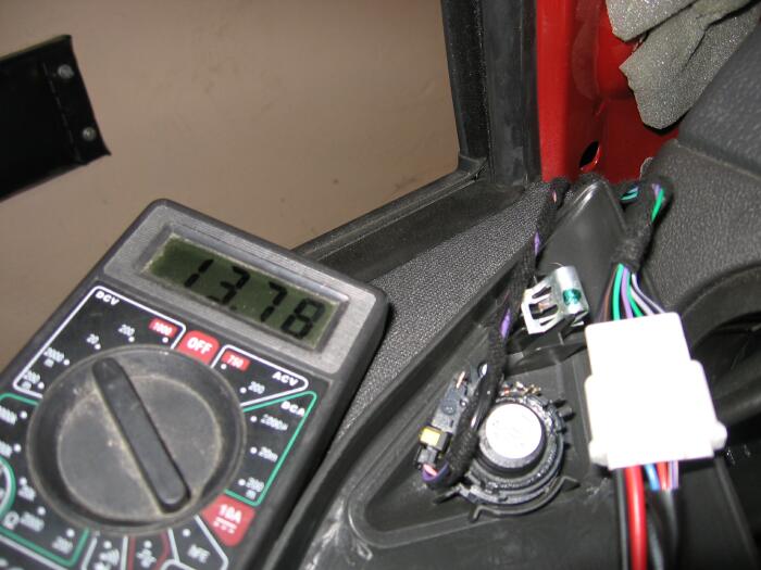

nie trzeba ciągnąć kabli,babrać się z drzwiami i z konektorkami w złączach drzwi...wszystko jest gotowe,i działa:
Złącze lusterka jest siedmiostykowe.Wykorzystane seryjne sa trzy środkowe styki - do sterowania regulatorem elektrycznym.
Dwa poboczne kabelki - brązowo-czarny i czarno-fioletowy to zasilanie i masa podgrzewania - tu podpinamy matę grzewczą.Konektorki do wtyczki od strony lusterka sa bezproblemowo do nabycia w ASO za mniej,niż 1 PLN/szt: 71717697 - GŁOWICZKA KABLOWA
Dwa kabelki po drugiej stronie sa od czujnika temperatury zewnętrznej - ktory występuje tylko w wersjach Emotion,HGT i w pozostałych z klimatyzacją automatyczną.
Gdybym trafił kiedyś na zegary z w.w. wersji po taniości,to bym sobie założył bezproblemowo czujnik w lusterku cool.gif

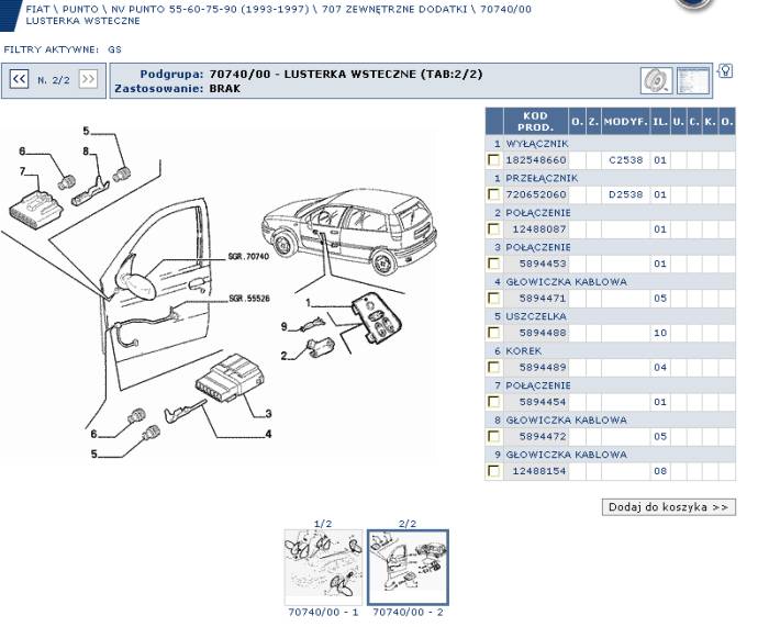

daj nr tych konektorkow bo juz niedlugo tez bede to przerabial a w moim ASO nic nie wiedza jak im nr nie podam sick.gif
Rozumiem, że zapodajesz do nófki lusterka podgrzewanie biglaugh.gif - drugie też będziesz dłubał ??
> 71717697 - GŁOWICZKA KABLOWA - 0,83 PLN
i teraz juz wszystko mam prawie zlosnik.gif teraz zrobie druciarnie i tez sie pochwale grinser006.gif

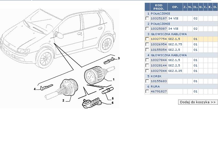

Podaje Tobie te numery :
10327754
10327844
Kazdy bodajze po 1 zł .
> 10327754
> 10327844

w Wytrzeszczu w większośći złącz konektorki nie występują osobno - trzeba kupować cale złącze albo,co gorsza,wiązkę screwy.gif
Ale znowu,podobnie,jak w przypadku halogenów,sytuację ratuje Mk1 palacz.gif - złącza są identyczne,a konektorki mozna normalnie dokupić:
P.S. - auto dzisiaj trafiło do warsztatu,ale z drzwiami czeka mnie niestety walka z ubezpieczycielem (MTU)... icon_rolleyes.gif
> Ale znowu,podobnie,jak w przypadku halogenów,sytuację ratuje Mk1 -
jak zerkniesz na mk2 tam są kostki piny osobno, u nas to, oficjalnie, większość połączyli z wiązkami, ja tak m.in. kupiłem konektorki do kostki w liczniku i listwy z wyłącznikami zlosnik.gif
powodzenia w walce...
do lusterek nie ma...
71717696 - POŁĄCZENIE - kostka - 38 zł
71717697 - GŁOWICZKA KABLOWA - niecałe 1 zł
problem w tym,że ja to kupilem...4 takie głowiczki...i to jest do kostki-gniazda po stronie wiązki drzwi,a nie wtyczki po stronie lusterka palacz.gif
Lusterka w Mk2 są traktowane jako calość - ze szkłem,mechanizmem elektrycznym,obudową (poza deklem do malowania)i wiązką z wtyczką...
