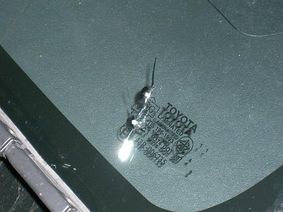

Nastepna szyba do wymiany ... a moze nie?
Nawet nie jestem zlygrinser006.gif ... Tylko chyba mnie ktos nie lubicfaniaczek.gif ... 3 szyba w tym rokugrinser006.gif ... Tym razem mnie zaboli bo z mojej wlasnej kieszenitongue.gif....
Wiem ktos czy takie cos sie da naprawichmm.gif"???
duzo nie jest nie nie jest w krytycznym polu widzenia wiec wg prawa sie kwalifukuje pod naprawe o ile sie daidea.gifok.gifniewiem.gif
> Nawet nie jestem zly ... Tylko chyba mnie ktos nie lubi ... 3 szyba w
> tym roku ... Tym razem mnie zaboli bo z mojej wlasnej
> kieszeni....
> Wiem ktos czy takie cos sie da naprawic"???
jakby było tylko puknięcie, to pewnie dałoby się naprawić
ale tutaj chyba idzie pęknięcie w górę ... i z tym moze być problem
jedyna roznica ze sie narazie nie powieksza - ostatnie lecialo z 10-40mm na 24hhmm.gif ...
> widac tam nie ma naprężeń i nie idzie dalej
> musisz pokazać to u naprawiaczy szyb ...
jutroidea.gif.. ale wazne ze nadzieja jestzlosnik.gif ...
można to naprawić, na końcach pęknięć wierci się dziurkę żeby nie pękało dalej a potem "wciskają" tam jakiś super klej na bazie żywicy i utwardzają ultrafioletem.
ps. zaklej to jakąś taśmą żeby brud się nie dostawał z wodą.
fachowiec zrobi ci ja na bank i nawet da prywatna gwarancje--niestety jedyny jakiego znam ma warsztat w sosnowcu zlosnik.gif
> [thx] juz cos tam przylepilem. jutro sie okaze czy podziala
a że przednia szyba jest ogrzewana to parę $$$ kosztuje a naprawa kosztowała 70PLN

cięzko bedzie coś z tym zrobic moim zdaniem
jedno jest pewne jedz do szklarza jaknajszybciej bo z dnia na dzien pękniecie bedzie większe i o naprawie juz napewno nie bedzie mowy

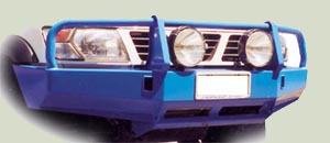

ja ci moge powizieczlosnik.gif . Jesli masz duzy bullbar na przodzie to jedzies z i tylehahaha.gif .... no chyba ze z drugiej strony jedzie taki sam wtedy masz problemzlosnik.gif
> ja ci moge powiziec . Jesli masz duzy bullbar na przodzie to jedzies
> z i tyle .... no chyba ze z drugiej strony jedzie taki sam wtedy
> masz problem
> przód budzi respect, ale czy reszta auta przetrzyma
powinnahmm.gif.... LC 100 vs jakies 100 kg zywej wagizlosnik.gif bullbar pogielohmm.gif ... przy ok 80km/h ... Emu - to nie jaswiety.gif przy tez powiedzmy 80 - z glowy zrobil sie pocisk i ... przelecial przez przednia szybe zatrzymal na tylnym siedzeniu -nie mile wrazenia - ja bylem 3 autem w grupiezlosnik.gif.... wiec tak przetrzyma ... no chyba ze wielblada uderzysz wtedy ci nawet bullbar nie pomozezlosnik.gif ...
> powinna.... LC 100 vs jakies 100 kg zywej wagi bullbar pogielo ...
> przy ok 80km/h ... Emu - to nie ja przy tez powiedzmy 80 - z
> autem w grupie.... wiec tak przetrzyma ... no chyba ze
> wielblada uderzysz wtedy ci nawet bullbar nie pomoze ...
