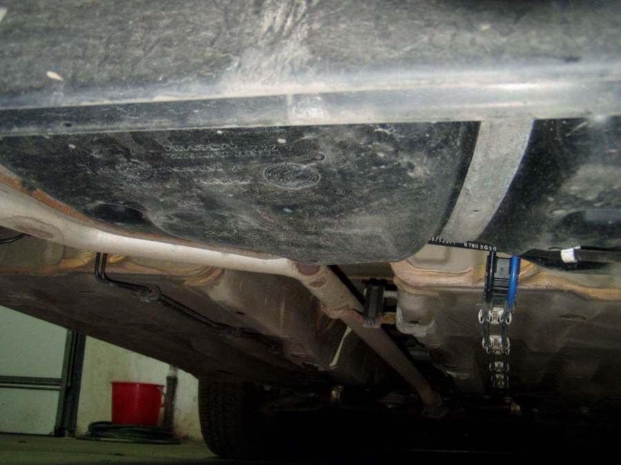

Zdech wydech
Dane pacjenta: rok prod. 2002, przebieg tylko 40kkm,głównie po mieście
Objawy: buczy straszliwie
Diagnoza: rdza układu wydechowego
Leczenie: usunięcie i wstawienie nowej rury i tłumika
Dokumentacja foto.:
http://forum.autokacik.pl/files/278059070-1.jpg
http://forum.autokacik.pl/files/278059070-2.jpg
Swoją drogą nie spodziewałem się tak szybko, i tak nasilonych objawów.
łłłłoooo stary ja taki efekt osiągnąłem dopiero teraz a nalatane mam około 135kkm. zlosnik.gifpalacz.gif
aż się wierzyć nie chce że po 40 tys. tak tłumik wygląda...
ja sie tam nie dziwie jak ktos jezdzi tylko po miescie w granicach 5-10 km to tak bedzie frown.gif
Ja jezdze troszke po trasie to mi uklad wytrzymal ok 80 kkm.Moze by i dluzej posmigal ale sie urwal i go rozjechalem,az kropek podskoczyl na drodze,pozbieralem co zostalo i z wielkim hukiem na warsztat.Cala operacja zamknęła sie w kwocie ok 230 pln,z tego co pamietam.Wymieniane byly tylko tlumiki znajdujace sie za katalizatorem. wink.gif
Nie ma się co dziwić --> mam ten sam rocznik a po 3 latach i ok. 50kkm podczas jazdy spadł tłumik. Urwał się dokładnie w miejscu pokazanym na zdjęciu. Tak go obróciło, że jedyne wyjście aby go wyciągnąć to cięcie tych gumowych mocowań.
Jakieś trefne tłumiki musieli montować w tym roczniku.

dokladnie w tym samym miejscu mi sie rozlecial, ale po 5 latach uzytkowania, i po mniejszym przebiegu niz tobie ok.gif
23 czerwca za Zawierciem (350 km od domu wink.gif odpadła rura tuż przed tłumikiem środkowym w szczerych polach smile.gif (też rocznik 2002 przebieg 65K) znalazłem na poboczu zbrojona płyte, wydłubałem drut ze zbrojenia i dokonałem połączenia biglaugh.gif
Z pomrukiem rajdowym godnym N-grupowego bolida przejechałem na spotkanie ze znajomyumi i spowrotem - jeszcze 150 km i dokonałem wymiany w Autoryzowanym Serwisie Fiata w Zawierciu (który to serdecznie pozdrawiam i polecam) dostałem wszelkie mozliwe rabaty (nawet te obowiązujące za dwa dni biglaugh.gif) mimo że byłem tam po raz pierwszy i prawdopodobnie ostatni.

To przynajmniej wiem że nie jestem jedyny...
u mnie sprawa wyglada podobnie.. juz go troche slychac.. mechanik stwierdzil ze do wiosny powinnien wytrzymac.. oby jego słowa okazały sie prorocze... blagam.gif
"ZŁOTA STRZAŁA" PUNTO II DYNAMIC 1,2 8V 2002
masz możliwość to go podspawaj a jak nie to... do warsztatu - szkoda zderzaka jeśli ci go tak wywinie jak u mnie - podrapany od spodu frown.gif

Tez mam PII z 2002 roku ale z przbiegiem blisko 90kkm i tlumik odpadp kilka miesiecy temu, skorodowala podobnie jak u Ciebie rurka ktora wchodzi do tlumika, pomoglo spawanie za 20 zl ok.gif. Tlumi tez jest troche skorodowany ale z roczek powinien wytrzymac.

trochę cienko wyglada na 40kkm ,ale poszlo jak zawsze w tym samym miejscu grinser006.gif przebieg hmm w ojca PII tez poszlo podobnie wink.gif
Czyli standartowe miejsce. Mi odpadł w tym samym miejscu po 5,5 roku i 80kkm. kupiłem sam końcowy, reszta do tej pory się trzyma...choć już chyba się kończy.
Wyglada nieciekawie. Mam ten sam rocznik, przebieg 36kkm W sierpniu robilem konserwacje i nic niepokojacego nie zauwazylem niewiem.gif Moze pomaga to, ze co roku trkatuje wlasnie te newralgicczne miejsca szczotka druciana i srebrzanka? Choc to raczej kosmetyczne zabiegi.
Sam sobie odpowiem smile.gif Nie chce zakładac nowego wątku.
Układ wymieniłem (340zl) tj. tłumik końcowy, rura,siatka.
Ale mam pytanie czy macie w punciakach osłone aluminiową między rurą prowadzącą do tłumika a podłogą auta??? U mnie takowa nie występuje, jest tylko kawałek nad tłumikiem końcowym. Tak jak na zdjęciach.

ja tez mam u siebie oslone alu, a nie mam tlumiczka srodkowego tylko sama rurke, moze zas fiat cos pokombinowal z wyposazeniem autek i w zaleznosci od wersji dawal albo nie, lub moze rocznikowalo dawali ok.gif
> dawali
Mam wer.dynamica, troche mnie to wkurza że tak fabryka oszczędziła sobie na mnie, a może w fiacie komuś była potrzebna angryfire.gif

osłona MUSI być
> osłona MUSI być
To co mam ją sobie dokupic? Bez niej będzie szybciej
rdzewiec? Moze ktos ma autko z tego samego rocznika
i mi odpowie. Auto mam z salonu, nikt i nic wczesniej przy
nim nie robił,zwłaszcza pod spodem,i bez mojego
czujnego oka. Da rade ją zamontowac bez ściągania rury?

jakoś nie wyobrażam sobie braku oslony termicznej w tym miejscu...gdzie idą m.in.linki zmiany biegów...
nie

No to kupa, ale osłonki nie mam, widac to zreszta na zdjeciu sick.gif niech to ...

Aso wita, a ceny nie znam ale pewnie bedzie troszke kosztowała, moze ktos w eperku sprawdzi bo ja jeszcze eperka nie mam aby Ci podac cene sick.gif

dokladnie i to przez ta oslnoe trzeba wydech sciagac zeby dostac sie do linek sick.gif

O są jakieś plusy grinser006.gif to przynajmniej do linek mam dostęp bez problemu, dzięki za numer.

ja bym sie tak nie cieszył bo to tylko proste jest przez moment potem nie jest tak lekko zlosnik.gif

Ja dwa tygodnie temu też wymieniałem, dokładnie w tym samym miejscu ją szlak trafił. P2 2002 r - 45 kkm.
Wymieniłem tylko tę końcową mam nadzieję, że ta z przodu jeszce trochę wytrzyma, choć już nieciekawie wygląda.
Po wymianie mam wrażenie, że trochę głośniejszy jest niż poprzedni, czy podobnie jest u Was?

A czy ktoś wymieniał tak jak ja tylko sam tylny tłumik, a środkowy (tzn tę rurę z siatką) zostawił i jak długo na niej pojeździł?

ja mam zostawiona rurke srodkowa wyglada na dobra(skorodowana przy mocowaniach), lecz przy okazji konserwacji samochodu przeciagnałem caly układ wydechowy minią a nastepnie srebrzanka abym pociagnal jeszcze przynajmniej 1-2 latka a jak dlugo wytrzyma to czas pokaze.
Moja też jest skorodowana tylko na spawach przy hakach mocujących, będę też ją musiał przy okazji zakonserwować.
Minią zwykłą malowałeś czy jakąś wysokotemperaturową?

Ja tam miałem zrobione tzn. zrobił tak poprzedni właściciel przed samą sprzedażą samochodu, wymienił tylko tylny tłumik, a rurę zostawił, zrobiłem juz 15 tyś km od kupna i wszystko ok

Zwykła mam to malniete i jak narazie nigdzie nie odpada, jak ją kupowałem to w sklepie sprzedawca by dał głowę uciac ze odpadnie palacz.gif z powodu wysokiej temperatury.
Moj wyglada dwa razy gorzej ale co prawda po dwa razy wiekszym przebiegu....
Juz jest tak polatany ze wyglada jak jedna wielka lata. Byle do wiosny i bedzie nowy...
ja rok temu wymieniałem tłumik końcowy,ponieważ jego zewnętrzna powłoka puściła na spawie... i zaczęła łomotać dookoła zeby.GIF
cena chyba 80-90 zeta - płuciennik
po pół roku "wypadł" dosłownie środkowy i prowizorycznie go wspawałem ... do czasu aż zaczęło przeciekać koło jednego z mocowań i na łączeniu z nową tylną częścią...
teraz kupiłem "środek" czyli środkowy i siatka... - 175zł

> mieście
> Dokumentacja foto.:
> objawów.
o ile NIKT mi nie wyrzucil z garazu to mam org. puszke od zaby - przejechane ma ok 100km (slownie stu kilimetrow) i byla w kartonie - sprawdze
Wmoim PI tez w tym miejscu się urwał- po 60 kkm i 4 latach jazd miejsko-podmiejskich (średnio 20 km trasy)
W 2004 roku na przeglądzie mechanik zainteresował się szczególnie właśnie tym miejscem układu wydechowego, stwierdził ;dziwne jeszcze się trzyma;. Po krótkiej gadce powiedział, że w tym miejscu jak rura nie przegnije to się urwie, po prostu brak w tym miejscu podwieszenia, za długi odcinek jest nie podwieszony i stało się tak jak przewidział w marcu 2006 roku musiałem wymienić końcowy tłumik.
Tłumik środkowy 140,końcowy 165
> końcowy 165
