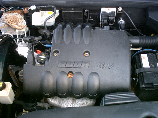

Czy silnik z Bravy podejdzie ??
Rok 2000 16V podejdzie bo coś tak ktos kiedyś mówil że coś z nim nie teges niewiem.gif

A czemu ma nie podejść, jak to jest 1.2 16V to nie powinno być specjalnych problemów z przeszczepem. Gorzej byłoby gdybyś chciał zrobić SWAPA np na 2.4 JTD smile.gif
Cos tam było z mocowaniem , ale nie pamiętam czy z BRAVO czy z BRAVA biglaugh.gif

a to nie 82KM z elektroniczna przepustnica?
Pewnie tak bo to 2000 , to się zapoda z PI , ale czy łapy podpasują itp itd
> itp itd
łape górną musisz obciąć od głowicy, ale zapodasz do bloku tą co masz i będzie pasowało. Widziałem kiedys sliknik z bravy/brawo w cc i własnie na tym polegała modyfikacja

..fizycznie i mechanicznie pasuje
instalacja elektryczna neistety nie jest juz plug&play zlosnik.gifzlosnik.gif

a co z łapą ??
tzn ???
> a co z łapą ??
...obciac
> tzn ???
...tzn ze trzeba przerabiac i to ostro
chyba ze zapodasz sterowanie linka i osprzet od 1,2 16V z punto 1
widzisz...te bravki maja taki malutni fajniutki komputerek, i cala instalacja trzeba spoooooro przerabiac
> Ok to sobie go daruje
..czemu??

No ale to nie ma problemu, zakładasz normalną łape fire i pasuje.

Ale Hans i tak wspominał o osprzęcie od P1 to nie ma sprawy, przepustnice i kompa zmieni i będzie git. Pytanie tylko czy finansowo się to połacza czyli ile za ten silnik z bravy ma dać?

...ale chyba mu chodzilo o ta gorna
btw..wiesz ze namawialem piotrka by tamta zostawil wink.gif....
tylko nie chcialo mu sie nkuc nad poskladaniem jej by zlapac za kielich...i wzial i obcial...

toc nie widze problemu kupujesz silnik z osprzetem i montujesz wszystko co za problem zlosnik.gif sa elektrycoi co sobie poradza jak Wawer wspominal zlosnik.gif

No i proste rozwiązanie i skuteczne. Po co knuć z łapaniem za kielich skoro mozna załozyć "normalną" łape i być spokojnym i trzymanie silnika.

..ale tam sa 2 lapy!!
jedna na dole a druga u gory

ale zrozum ze tam jest inny komp i to sa problemy chyba ze tego nie zapodasz a dasz kompa od Punciak 1 to wtedy nie powinno byc problemow zlosnik.gif
hehe.gifja ci zalatwie 1.2 16v w promocji
z elektroniczna mial 80 z mechaniczna 82 jeden i drugi na kompach boscha tyle ze ten 80 ma juz EOBD

trzeba odciac boszem lape od glowicy, i jesli jest srerowany linka przepustnica to nie powinno byc problemow wiekszych

jak sie przygladalem temu 82KM to te lape chyba idzie odjac bez ciecia...tylko ze ona pod rozrzadem jakos siedzi...
Dlubales moze toto ??
czy faktycznie tylko ciecie zostaje
Hans nie marudź. Złatw przepustnice i kompa z P1 a elektryke Ci przerobie. U Seja się dało to u Ciebie się też da biglaugh.gif
