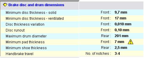

> W ogóle pytanie do speców przy okazji-jaka jest dopuszczalna
> minimalna grubość tarcz?????

Ja widzę że min. rozmiar tarczy wentylowanej to 17 mm - co jeśli przekroczyłem już i mam 16,5 mm ???? Da radę na tym pojeździć trochę czy natychmiast wymiana ????

Ponawiam pytanko moje - co z tarczą jeśli przekroczyłem 17 mm - czy mogę jeszcze trochę pojeździć ?? Dopiero co klocki wymieniłem więc nie chcę teraz znowu tarczy i klocków kupować
klockow nie musi znow kupowac bo sie dotra.
a tak cienkie wentylowane tarcze to moze juz sa popekane wzdluz wentyli i na bank sa zwichrowane.
