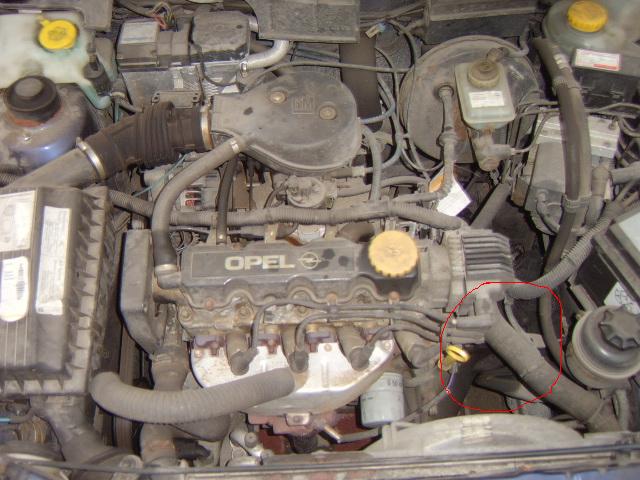

Uszczelki w silniku suche, jedynie po prawej stronie silnika (albo na skrzyni - nie znam sie na mechanice) troche mokro, ale to z jakiegos dzyndzla chyba lecialo, pokazcie mi fote silnika 1.6 8V to pokaze, ktory element. Ta rdza niby na kielichach to jest na amorach, ale u mnie w Lanosie na amorach tez sie rudy pojawil... wiec to chyba ?norma?

Zdjęcie tego wycieku może ktoś z podpowie co to mógł być za wyciek...
Myśle, że ten wyciek pochodzi z miejsca gdzie wodzik wchodzi do skrzyni, podobno jest tam jakiś simering ale z tego co wiem każde astry pocą się przy tym wodziku - jedne mniej drugie więcej jednak na Twoim zdjęciu wyciek jest dosyć mocny.
poprawcie mnie jak się mylę ale czy w tym roczniku nie powinno być już bocznych migaczy na błotnikach ?
Albo przepuszcza oring pod cewką zapłonowa. To tez norma a wymiana prosta ikoszt oringu 7 pln.
