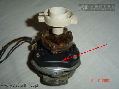

> w c14nz c16nz moduł jest pod cewka zaplonowa
No nieeee... Moduł u mnie jest z całą pewnością w aparacie zapłonowym.
> zapłonowym.
> Pozdroofka
Być może z kolegą Lelkiem nie ma sie co kłucić, wszak weteran ;p Ale dam sobie głowe uciąć ze na szrocie natrafilem na c16nz '92-93 i miała pod cewka. Z reszta, to chyba nie ma znaczenia gdzie to ustrojstwo jest ?
> Ale
> miała pod cewka.
Pod cewką zapłonową? Może mówimy o tym samym tylko inaczej nazywamy wink.gif Zobacz na fotę rozbebeszonego aparatu C16NZ:
> Pozdroofka
e-e... wiem co to cewka smile.gif i było identycznie jak u mnie, tylko troche inaczej wygladał, ale wtyczka modułu była identyko.
Może miał tylko na budzie nalepki od 1,6 smile.gif i handlaz twierdził ze to 1,6 smile.gif (mały wtedy byłem), teraz to troche szkoda mi tej głowy bo prawde mowiac silnik był tak zardzewiały ze nic nie było widac na nim.
Wracając do tematu głównego..........:)
