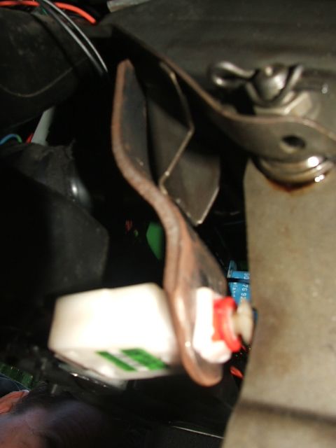

czesc
jedyne zdjęcie czytelne jakie udało mi się zrobić to to poniżej,
blaszka przykręcona jest w miejscu oryginalnego wejścia we wsporniku pedału sprzegła.
pozdrawiam

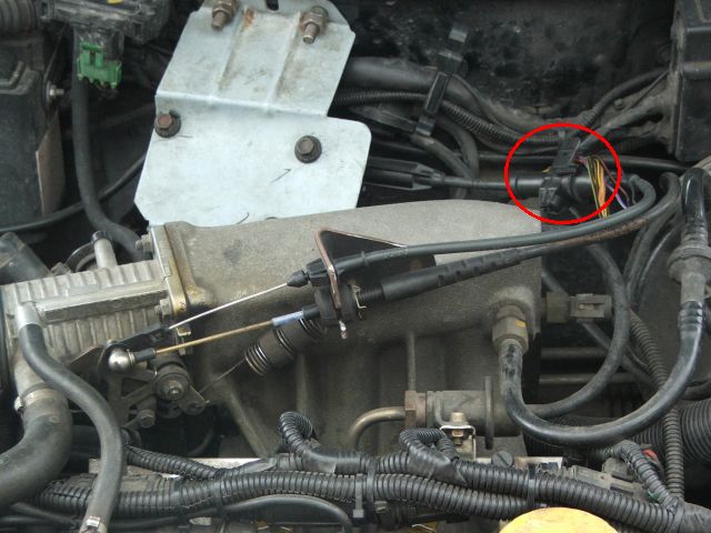

ale poco coś dorabiać, na lince od tempomatu jest coś jakby przycisk, wduszasz go i naciągasz wstępnie linke nic nie musisz dorabiać. No chyba że się nie rozumiemy.
Na zdjęciu w czerwonym kółku miejsce gdzie jest przycisk do wduszenia;
pozdro
a to po to jest to ustrojstwo, bom się dziwił co to takiego, ja miałem namyśli takie ręczne naciąganie...

U mnie to tak wygląda mocowanie linki do przepustnicy smile.gif wszystkie dodatkowe elementy pomalowane teraz na kolor bordo metalic zeby.GIF

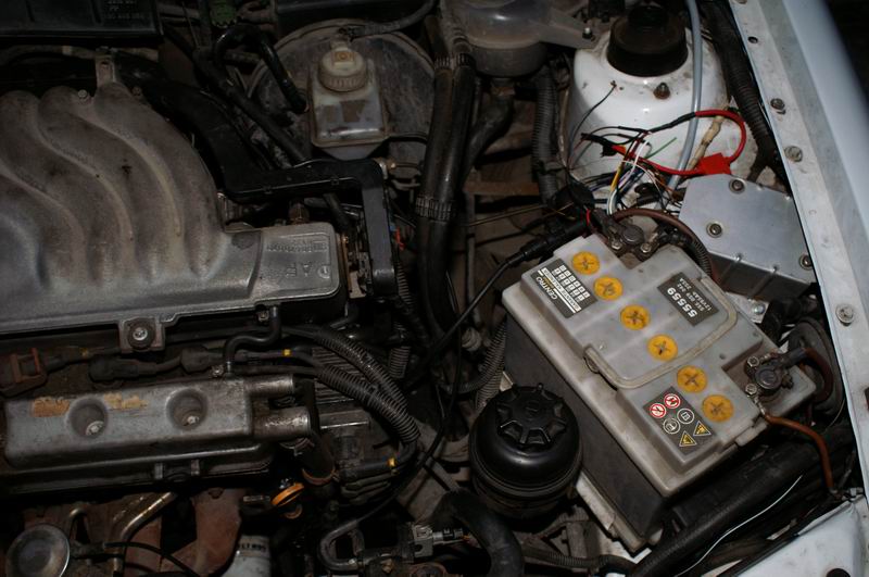

witam podlaczylem elektryke i manetke tempomatu jutro zabieram sie za zamocowanie do przepustnicy. NIe wiem tylko czy tempomat dziala bo nakleilem sobie naklejke na linke(przed wejsciem do pancerza) i podczas jazdy trzymalem R, i naklejka byla w nienaruszonym stanie. wiec chyba cos jest nie tak. ( dalem kabelek od sprzegla do 12+)
a tak wyglada moj montaz w x16xel
Shot with K800i at 2007-07-29
+12V musi być "po kluczyku", czyli tylko wtedy jak jest włączony zapłon. Inaczej tempomat rozładuje ci akumulator na postoju..
A czy przy swoich próbach podłączałeś kabelek od świateł stopu? Jeżeli został niepodłączony to też tempomat się nie włączy - domyślnie na tym pinie jest stan wysoki i tempomat "myśli" ze jest hmulec wciśnięty. Podłącz do stopu albo na próbę do masy.

+12v mam po stacyjce zapodalem pod oswietlenie nawiewu i dalem bezpiecznik 5a, co do stopu to podlaczylem kabelek pod czarno zolty przy wlaczniku swiatel stop (ale mam tam zrobiony patent autorstwa darek_tz na mida: pin4: podłączyć do przewodu od czujnika STOPU (za STOPEM), przewód czarno-żółty
pin5: podłączyć do przewodu od czujnika STOPU (przed STOPEM), przewód czarny) czy czasem to nie miesza mi w instalacji??? Tempomat nie dziala linka ani drgnie.
hmm, czarno-żółty to wedle schematu dobry kabelek. Na czarnym powinien być +12V po przekreceniu kluczyka, a na tym czarno-żółtym + powinien się pojawiać po naciśnięciu hamulca. Sprawdź dla pewności miernikiem czy tak jest. Manetkę masz orginanlą czy samorobke? O zasilaniu +12V do manetki myslę że pamiętałeś. Sprawdź czy przy włączonym zasilaniu pojawia się + na słączce tempomatu jak wciskasz przyciski 'R' i 'I'.
Na kabelku od przycisku 'O' powinno być cały czas +12V, a zanikać powinno przy wciśnięciu przycisku - może tu jest problem?
A kabelek od czujnika prędkości gdzie podłączyłeś? działa ci wogóle czujnik prędkości? Pamiętaj, że tempomat zaczyna działać od około 40 km/h.....

wiec tak tempomat zaczyna dzialac kiedy wdusze pedal hamulca
chyba ten patent z midem niesprawdza sie z tempomatem (na kabelku do tempomatu(styk G) od stopu napiecie pokazuje sie po wduszeniu hamulca) niby tak powinno byc a nie dziala jak trzeba.
co proponujesz zrobic w tym przypadku??
