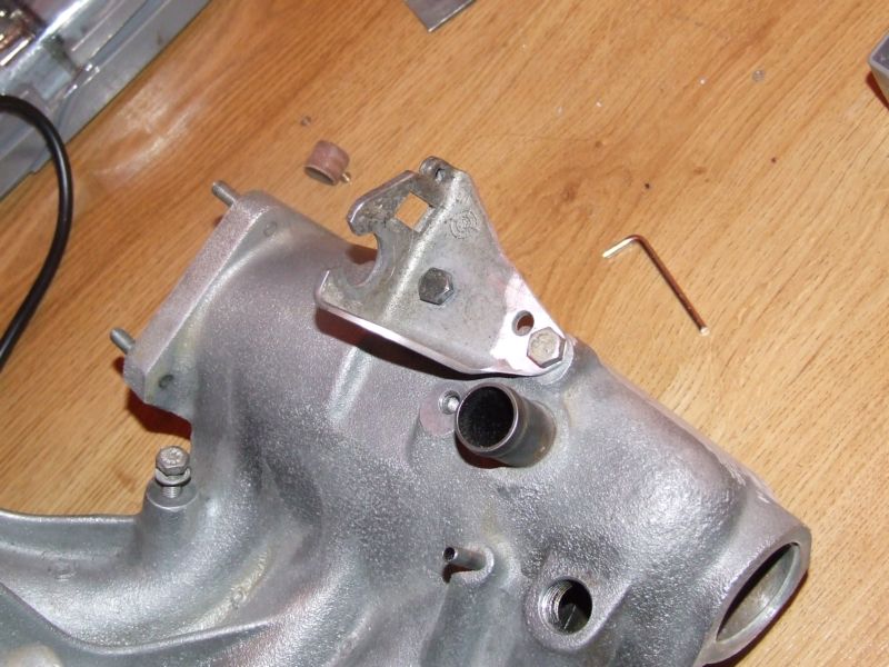

mam pytanie. czy uchwyt linki mozna dokupic osobno? moj w silniczku C14SE nie posiada dziurki na linke tempomatu. w epc nie moge znalezc dokladnie od czego moge to podpasic. moze ktos ma jakies info na ten temat? bede wdzieczny.
> Witajcie
Tam gdzieś wcześniej były zdjęcia "przyrzeźbionych" uchwytów.
Uchwyt w silnikach X18XE, X20XEV, X18XE1 jest częścią obudowy przepustnicy.
EDIT:
Przejżałem te zdjęcia i tam jest jakaś przepustnica która jest od innego silnika niź wcześniej wymienione i ma ten uchwyt,. Co więcej, uchwyt jest przykręcany..
EDIT2:
OK, już wiem że przepustnice do X16XE(L) i X14XE mają ten uchwyt odkręcany..
Pytanie tylko czy wstęował jako osobna część..

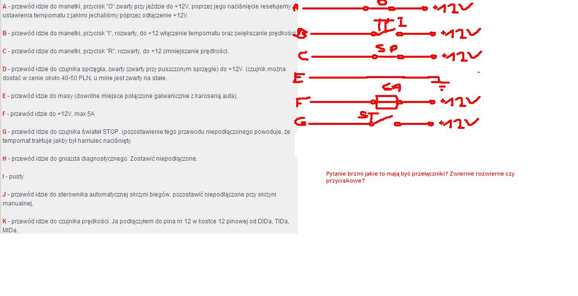

A tu masz coś co kiedyś juz gdzieś pisałem. Może ci się przyda :
A - manetka, przycisk reset ("O") normalnie zwarty do +12. sluzy do dezaktywacji tempomatu.(odlaczenie od +12 wylacza)
B - manetka, przycisk "I", normalnie rozwarty, do +12 aktywacja tempomatu i zwiekszane predkosci
C - manetka, przycisk "R", normalnie rozwarty, do +12 zmniejszanie predkosci
D - czujnik sprzegla, normalnie zwarty (zwarty przy puszczonym sprzegle) do +12V. U mnie na polaczone na stale. z +12V
E - masa
F - Zasilanie, +12V, max 5A
G - swiatla STOP. ciekawostka: pozostawienie tego przewodu niepodlaczonego powoduje ze tempomat traktuje jakby byl hamulec nacisniety. Tzn aktywny stanem 'wysokim' z wewnetrznym podciaganiem do +. U siebie podlaczyme zaraz przy wlaczniku swiatel stop.
H - linia diagnostyczna. Zostawic niepodlaczone
J - polaczenie ze sterownikiem skrzyni automatycznej. pozostawic niepodlaczone przy skrzyni manualnej..
K - czujnik predkosci. Ja podlaczylem do niebiesko - czerwonego w kostce od radia
> Oj nie pierwsza
> predkosci
> E - masa
> swiatel stop.
> kostce od radia

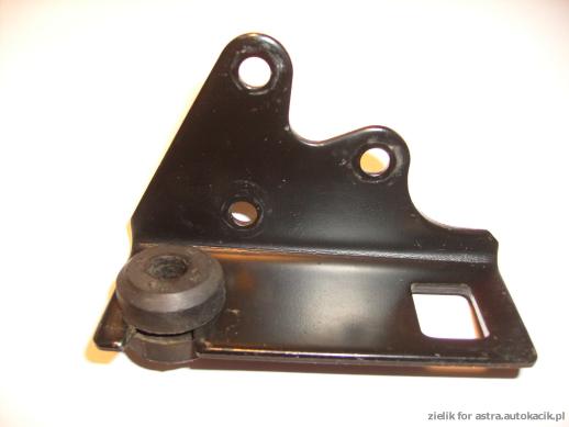

oki dzieki. juz sobie to wczesniej rozrysowalem. najbardziej martwi mnie mocowanie linki przy silniku c14se... nie wiem czy bede mial z czego zrobic.
Ja zrobiłem z blachy kwasoodpornej. Trochę pracy pilnikiem przy kalibrowaniu otworu pod linkę i nawet zgrabnie to wyszło. Przykręciłem razem z oryginalnym mocowaniem linki gazu. Jutro mogę zapodać fotkę jakąś jak się wyśpię
> Witajcie
witam.
tutaj masz zdjęcie
wszystko robione w warunkach domowych
pozdro
> Witajcie
C14SE ma oryginalne mocowanie linki gazu oraz tempomatu... wystarczy poszukać zlosnik.gif
> poszukać
> Nie pytajcie się z kąd to wykopałem Ale chyba jednak zamontuje
> sobie ten tempomat
jakiś czas temu dopadłem wspornik mocowania pod x20se lecz niestey nie pasuje, kolektor ssący został zmieniony aby zatosować sławetny EGR w celu zmniejszeniu emisji spalin
porównanie z mocowania pod c20ne i x20se
leży u mnie zapasowy kolektor ssący więc miałem zajęcie każdy wie jak wyglada mocowanie linki gazu pod c20ne
jednak nie ma mozliwości zamontowania seryjnego mocowania od x20se pod c20ne i trzeba go lekko zmodyfikować (przyciąć), poniżej gilotyna narzędzie Kata zeby.GIF
sam przepieg operaci był drastyczny i nie mogę pokazać fotek (krew itp. no i forum nieletni ogladają zeby.GIF), oto efekt końcowy.
jak tylko przyjdą cieplejsze dni
zmodyfikowany wspornik zagości pod maską z zamontowanym wcześniej tempomatem zeby.GIF

Koledzy tak sobie rozrysowałem podłączenie i pytanie moję jest o nie oryginalne wyłączniki? Czy to maja być wyłączniki przyciskowe takie które po wciśnięciu trzymają to 12V?
I, R - zwierne chwilowe, astabilne (normalnie otwarte, po wciśnięciu zamkniete, po puszczeniu otwarte) - na rysunku masz błąd na linii "C": przycisk ma być taki sam, jak na linii "B"
O - rozwierny chwilowy, astabilny (normalnie zamknięty, po wciśnięciu otwarty, po puszczeniu zamknięty)
Pozdr.
> Pozdr.
Dzieki master-mam jeszcze jedno pytanie- nie ma możliwości przetestowania tempomatu na sucho?
Ja testowałem na sucho. Generator impulsów prędkości (czyli zwykłego przebiegu prostokątnego o regulowanej częstotliwosci i odpowiedzniej amplitudzie), parę kabli i zasilacz warsztatowy.
Możesz tez podłączyć w samochodzie do sygnału prędkości, zasilań i mieć go sobie w kabinie w trakcie jazdu i zaobserwować działanie. Tylko to ostatnie nie wiem za bardzo po co wink.gif
> nie ma możliwości
Jest możliwość, powyżej masz opis... tylko po co? Podłaczasz i jedziesz!
Pozdr.

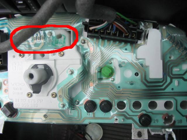

131. Błąd 24 - antidotum - Witam. Chciałem podzielić się z Wami jak zwalczyć błąd 24 w asterce. Objawy: Podczas jazdy przy większej prędkości, przy dynamicznej jeżdzie, lub czasami samo z siebie wywala błąd 24. broty podczas jazdy gdy wciśniemy sprzęgło spadają do 500obr/min potem wzrastają do 900obr/min lub silnik czasami potrafi zgasnąć.
Naprawa: Najpierw sprawdzamy czy linka prędkościomierza jest sprawna-jak prędkościomierz chodzi to wszystko z linką powinno być ok.
Demontujemy deskę rozdzielczą i demontujemy impulsator-trzeba zdiąć metalową klamerkę która dociska folię do styków impulsatora, potem odkręcamy jedną śrubkę mocującą impulsatori wyjmujemy go.
Zdejmujemy przykrywkę osłaniającą elektronikę impulsatora która jest na zaczepach , odlutowywujemy i odsysamy 3 nóżki foto diody -dioda pozostaje w zacisku obudowy a płytkę wyjmujemy z obudowy. Lokalizujemy jedyny w układzie tranzystor BC547 wymieniamy go na nowy (po wylutowaniu w jednym przypadku tranzystor we wszystkie strony gwizdał pod miernikiem a w drugim puszczał między kolektorem a emiterem). I wszystko gotowe. Nie zaszkodzi wymienić układziku 8-mio nóżkowego LM741 i elektrolita 47 mikro/16v-wymiana tych elementów nie zaszkodzi-koszt wszystkich części 1.50zł (bo nie wiadomo od czego tranzystor poleciał, a elektrolit ma na pewno troszkę latek i może być już wyschnięty. Składamy wszystko do kupy ,zdejmujemy klemę z aku na 30min by wymazać błąd i JEDZIEMY. Ja już wieje ze 4 dni i wszystko jest ładnie i pięknie. Obroty spadają i zatrzymują się na 900obr/na min. Autko nie gaśnie .życzę miłej zabawy (kaliniak).
tranzystor BC547
kondensator 47 mikro/16v

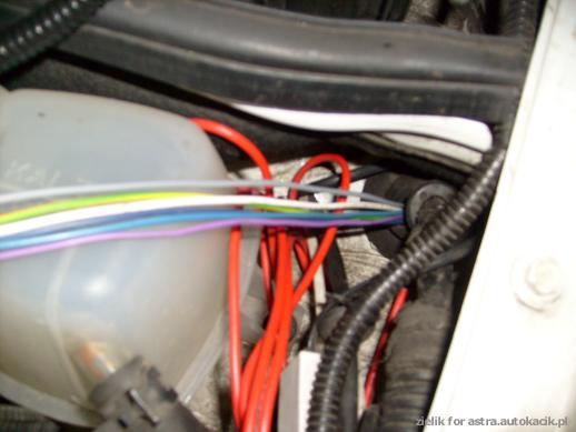

Zabrałem się za podłączanie u siebie. Stwierdziłem, że poświęcę jedynie godzinkę dziennie aby podłączyć to cudo...
Przedwczoraj przeciągnąłem wiązkę "różno - kolorowych" przewodów z
komory silnika do kabiny.
Wczoraj podłączyłem przewód od "prędkości" auta, a dziś podłączyłem włącznik "STOP" oraz "SPRZĘGŁA"... i tu chciałbym skupić się na tym ostatnim.

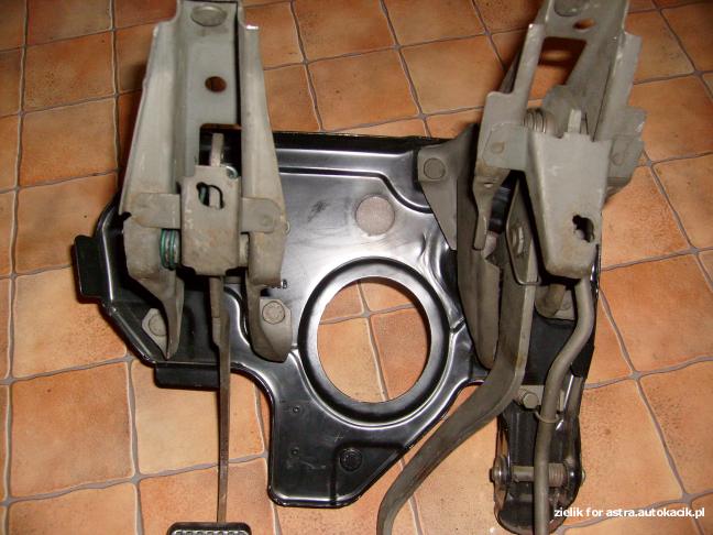

Koledzy... po co kombinować z czujnikiem sprzęgła, któremu trzeba rzeźbić mocowanie, w ogóle koszt zakupu takiego jest niewspółmiernie spory...
Na pedał sprzęgła można założyć czujnik stopu!!! Jest oryginalny otwór montażowy!!! Jako, że mając czujnik STOPu w zapasie zainstalowałem go bez żadnych przeróbek nad pedałem sprzęgła, spięłem go z czujnikiem stopu (biorąc stały "+" po stacyjce) i gotowe...
Sądzę, że to co odkryłem to jest przełom w instalacji Tempomatu.
Acha... przy okazji pokażę jak podpinałem się pod czujnik "STOPu". Jak widać w ogóle nie ingeruję w oryginalną instalację. W dodatkowej instalacji zakładam podwójne konektory, w które wpinam oryginalne. Na poniższym zdjęciu podłanczam przewód "+" czyli pod wolny męski konektor podpięty jest przewód zasilający włącznik stopu(czarno-brązowy). Dodatkowe przewody (czerowne): jeden idzie do czujnika sprzegła drugi do manetki.
Wkrótce postaram się zdać dalsze relacje.

Może wyjaśnię dla czego tak się dzieję bo większość osób będzie uważała mnie za spineyes.gifhehe.gif
Mocowanie czujnika nad pedałem sprzęgła znajduje się wyżej i jest oddalone. W stanie spoczyku po prostu czujnik jest nie wciśnięty. Jeśli naciśniemy pedał sprzęgła to wciskamy czujnik. Czyli wszystko odwrotnie jak z czujnikiem stopu. Ot cała filozofia.
> Ale pomysł nowatorski, muszę przyznać... Brawo!!!
Dzięki. Najlepsze z tego wszystkiego jest to że Astra ma oryginalne mocowanie do czujnika stopu nad sprzęgłem i zastanawia mnie, że tyle osób montowało tempomat i tego nie zauważyło.

Generalnie to prawie dobrze, tylko zanim rozbierzesz impulsator to:
1. sprawdź instalację, czy ciągle zwarcia nie ma
2. impulsator masz tam pod tą pokrykwą plastikową.
3. jeżeli nie jesteś elektronikiem na poziomie przynajmniej podstawowym to lepiej wymień ten implusator zamiast go naprawiać.

A takiego mocowania u mnie nie ma.. albo ślepy jestem.. Daj fotę jakby co wink.gif

No to zaszło nieporozumienie: w Astrze G jest tak, że czujnik nad pedałem sprzęgła jest wciśnięty podczas jazdy oraz zwolniony po naciśnięciu pedału sprzęgła. W związku z tym powinien mieć styki normalnie rozwarte (gdy leży na stole), odwrotnie niż włacznik świateł hamowania.
Ale nie ma nic straconego: jeśli tylko mechanicznie spasuje (kwadratowy otwór i długość bolca) to można zastosować i w Astrze G nad sprzęgłem czujnik świateł STOP i podłaczyć go do pinu G, jak ten pod pedałem hamulca. Tylko trzeba diodą odseparować obwód żarówek STOP, aby nie zaświecały się po naciśnięciu sprzęgła!
Osobną kwestią jest celowość istnienia tego wyłacznika: w sytuacjach awaryjnych naciskamy pedał hamowania, podczas jazdy z ustaloną prędkością w odpowiednich warunkach nie ma potrzeby naciskania pedału sprzęgła. Jedynie chęć jazdy "za darmochę" z górki powoduje odruch naciśnięcia pedału sprzęgła (tempomat będzie hamował silnikiem i wytracał prędkość).
> jakby co
