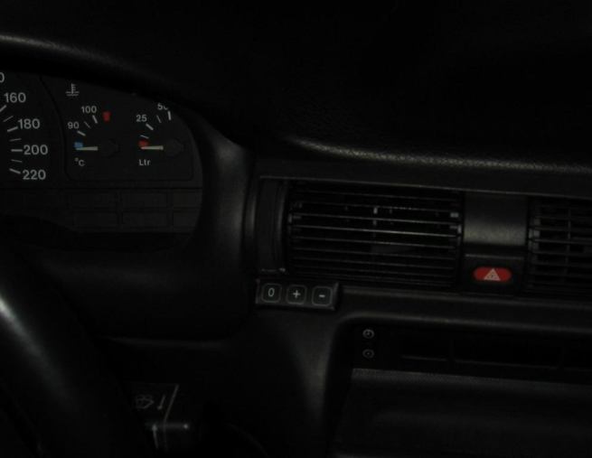

- przyciski sterujace. przyciski sa 3 i normalnie sa w manetce od kierunkowskazow / dlugich. U mnie na razie sa to 3 przyciski "z odzysku" zwisajace na kawalku kabla. Rozwiazanie docelowe w trakcie smile.gif

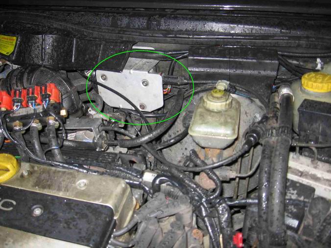

> Okazalo sie ze moj silnik (X18XE) ma przy przepustnicy (tam gdzie
> przychodiz linka od gazu) stosowny otwor na linke od tempomatu
> wiec mechanicznie bylo "plug and play". Puszka tempomatu
> powedrowala na przegrode przednia. Najwiecej roboty bylo z
> wykonaniem stosownej wiazki elektrycznej i podlaczeniem.
> trakcie

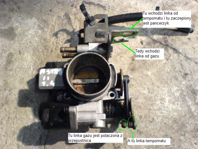

> a jak wygląda sprawa od strony mechanicznej np.: podłączenie
> oryginalnej linki pod przepustnice?Jest ona podłączona przez
> tempomat, czy jakoś inaczej?
Linka od tempomatu jest podlaczona rownolegle do linki od gazu przy samej przepustnicy. Jest ona dolaczona do tej samej dzwigienki za ktora "pociaga" linka od gazu. Jak tempomat jest zaaktywowany do mozesz dodac gazu pedalem. Jak puscisz to wraca do wczesniej ustalonej predkosci. Jak przyspieszysz o bardziej niz iles-tam w stosunku do zaprogramowanej predkosci to sie tempomat wylacza.
Aaa, noi fajne jest wrazenie jak tempomat steruje gazem to pedal sie pod noga robi lzejszy lub ciezszy smile.gif
Zalaczam fotki zainstalowanego tempomatu. To w zielonej elipsie to wlasnie tempomat.
Zdjecie szczegolowe pokazuje poldlaczenie linki tempomatu i linki gazu do przepustnicy.
Rozwiazanie orginalne, nic nie musialem przerabiac, tzn ta linka co byla razem z tempomatem spasowala idealnie. Widac silnik X18XE jest przygotowany "pod tempomat". Ciekaw jestem jak inne silniki ?
(to drugie zdjecie troche nieudane ale juz mi sie nie chce zmieniac)

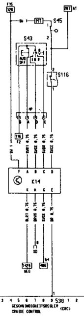

Czy mógłbyś udostępnić schemat elektryczny podłączenia tego tempomatu od Omegii. Konkretnie chodzi mi o ops pinów w gnieździe tego "ustrojstwa"?
Dzięki
> "ustrojstwa"?
Proszę:
Pozdr.
Dzięki.
A wiesz może co jest podłączone do pinu "G" i "H" bo nie mogę odcyfrować?

Pin G to wylacznik swiatel stopu, pin H to zlacze diagnostyczne (nie podlaczac)
Edit: wylacznik S45 to czujnik wcisniecia sprzegla. Normalnie zwarty, czyli przy puszczonym sprzegle na zlacze D idzie +12V

S116 to przełącznik nacisnięcia HAMULCA, ale jego druga para zestyków normalnie rozwarta.
Jeśli hamulec nie jest naciśnięty, to przełacznik jest wciśnięty, styki zwarte i tempomat działa.
Gdy naciśniemy hamulec, przycisk zostaje zwolniony, styki się rozwierają i tempomat nie działa.
Zauważ, że ta pierwsza para zestyków S4 do świateł STOP działa odwrotnie, hamulec nie wciśnięty, przycisk wciśnięty, styki rozwarte, światła stop nie świecą.
Hamulec wciśnięty, przycisk zwolniony, styki zwarte, światła stop świecą.

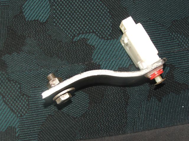

W praktyce można nie stosować wyłacznika stop z 2 parami zestyków, dodatkową parę S45 zastępujemy zworą, tempomat reaguje na podanie wysokiego napięcia właśnie na pin G z przełacznika STOP tradycyjnego.
Natomiast wyłącznik sprzęgła to na schemacie S45, jest to wyłacznik ze stykami normalnie rozwartymi. Jeśli pedał sprzęgła nie jest wciśnięty, to naciska on na przycisk, styki są zwarte i tempomat działa. Gdy naciśniemy pedał sprzęgła, przycisk będzie zwolniony, styki się rozerwą, tempomat przestanie działać.
I ten przycisk docelowo polecam zastosować, na czas testów można go zewrzeć.

Zalaczam stosowne obrazki :
Fragment schmatu Omegi B
Opis symboli z tegoz schemtu

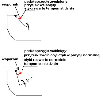

No... właśnie odwrotnie: do żarówek STOP są styki normalnie zwarte. Tak samo jest w przełaczniku z 1 parą styków, normalnie zwarte. Rozwarte stają się po założeniu do samochodu, kiedy je przyciśnie zwolniony pedał hamulca. Dokładnie to opisałem wyżej. W każdym razie jest tak w Astrze G, może w F jest on zamontowany w podłodze pod pedałem hamulca to co innego.
> W astrze F jest
> tylko jedna para zestykow, norlamie rozwarta.
Jak wyżej, normalnie zwarta...
> Zgadza sie, z tym ze na "moim" schemacie wylacznik S45 to jest
> czujnika sprzegla. Styki zwarte przy puszczonym sprzegle (czyli
> "normalnie")
No właśnie, znów na odwrót: przy puszczonym sprzęgle przycisk jest wciśnięty, czyli w pozycji "nie normalnej" i ma styki zwarte. Więc jest "normalnie rozwarty"!
Sorry, że tak się upieram, ponieważ taka pomyłka skutkuje zakupem niewłaściwego przełacznika, prostuję niewłaściwe określenia dla dobra kolegów, którzy to czytają.
PS. W poprzedniej wypowiedzi pomyliłem oznaczenia styków hamulca i sprzęgła. Przepraszam za niesłuszną krytykę. Błędy poprawiłem. Pomyliło mi się, bo miałem w pamięci schemat Astry G, gdzie przełacznik hamulca ma oznaczenie S43, co jest podobne do S45 ze schematu Omegi B.
Pozdr.

w F jest tak samo jak w wiekszosci samochodow, czyli u gory

Ok, w sumie to jest pewna niescislosc w definicji pojecia "normalnie". Majac na mysli "normalnie" myslalem o pozycji spoczynkowej (pedal puszczony). W rzeczywistosci wtedy przycisk jest wcisniety i jest to pozycja aktywna przycisku.
Z punktu widzenia elektrotechnicznego to masz racje, pojecia "normalnie zwarty" i "normalnie rozwarty" sa takie jak napisales. Zeby nie mylic uzytkownikow forum lepiej operowac tymi standardowymi, "elektrotechnicnzymi" pojeciami..

Co do miejsca montażu samej puszki to jest w miare luzik, bo linka jest dość długa. W Vectrach np puszka jest zdajesie w nadkolu montowana. Coz, trzeba przymierzyć. Jeżeli komuś pomoże to moge zmierzyć długość linki u siebie.

Moje pierwsze próby zrobione były na kilku przyciskach "z szuflady" dyndająchych sobie wesoło na kabelku wystającym spod radia. Wstępne rozpoznanie wykazało, że manetka od Omegi B lub Vectry B (i chyba Astry G też) powinna spasować (ale nie daję za to głowy bo nie przymierzałem 1:1). Niestety na okolicznych szrotach nie mieli, na alledrogo akurat coś ceny manetek zwyżkowały, więc pewnego wieczora ulepiłem inne rozwiązanie.
Oto ono:
Zrobione jest z takich zwykłych płaskich przycisków czesto stosowanych w różnego rodzaju elektronice, do nabycia w sklepie elektronicznym za 70 groszy / sztuka. Jako element nośny posłużyły kawałki opakowania po płytce CD. Nadruk narysowany w visio (jakby co to służę plikiem) i wydrukowane na zwykłej atramentówce na zwykłym papierze. Całość zamyka folia, taka jak do drukowania na laserówce. Główny element spajający to klej cyjanoakrylowy. Mocowanie do deski na taśmę dwustronną,
W rzeczywistości wygląda lepiej niż na zdjęciu. Koszt wykonania: 3 przyciski po 70 groszy, opakowanie plytki CD, kartka A4, folia do drukowania A4, troche kleju cyjanoakrylowego, pare przewodów i 3 browary :>
a co mowisz o zamontowaniu tego spasa do takiego typu przepustnicy??
w x16xel jest bardzo podobne do tego z fotki

Ta przepustnica co na fotce u gory jest bardzo podobna do mojej. Czyli tempomat pasuje bez przerobek smile.gif
Pozwolilem sobie namazac na tym zdjeciu co i jak.

dzisiaj znalazle w garazu przepustnice od x16xel i jest inna niz ta co umiescilem poprzednio na fotce oto jak ona wyglada:
sorry za wprowadzenie w blad

po długiej przerwie wkońcu się zmobilizowałem i założyłem tempomat w swoim silniczku, a że za dwa tygodnie wybieramy do rodzinki to bedzie go można wypróbować na niemieckich autostradach.
Poneważ u mnie w silniku nie ma przystosowanej blaszki mocującej linke od gazu i tempomatu musiałem ją dorobić sam.
Wygląda to tak:
Idąc za ciosem dorobiłem odrazu mocowanie do czujnika sprzęgła.
Napewno można to zrobić z blachy 3, niestety ja akurat posiadałem tylko 4 więć trochę oporna wyszła ale ładnie się spasowała, no i nie widoczna dla oczu wink.gif
No i tak te części mechaniczne jeździły zamontowane w samochodzie, przez jakiś miesiąc aż podłączyłem całą instalacje wink.gif

Witam, czy jest ktoś wstanie przesłać te schematy podłączeń w lepszej jak0ści bo jak się wydrukuje to nic nie widać
czesc
jeśli chcesz cschemat tylko do tempomatu to jest to zbędne wink.gif, sprawa bardzo prosta.
Swego czasu szukałem na jakimś forum Omegii i nie mieli nic lepszego.
Jak masz pytania to na pewno odpowiem jak zrobiłem u siebie, no i inni też pomogą
pozdro
