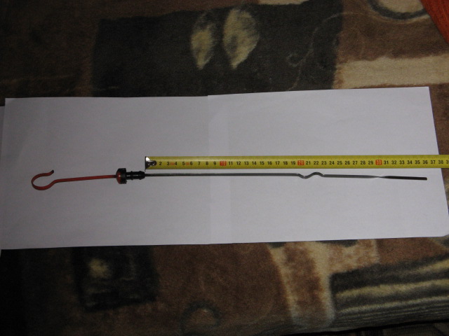

Bagnet poziomu oleju
> Witam wszystkich.
> Tak się zastanawiam czy to jest oryginalny bagnet od silnika X16SZR
> ponieważ tu
> www.opel-shop.pl/product_info.php?cPath=163_287&products_id=1358
> zanalaezłem inny.
> Może ktoś ma taki jak ja (załącznik) przy swoim silniku
nie ładuje mi załącznika.
EDIT: już OK!!!
Sorki.
> Trochę mi nie wyszło z ty załącznikiem
ten sklepowy jest do tego silnika
To w takim razie do jakiego silnika jest mój

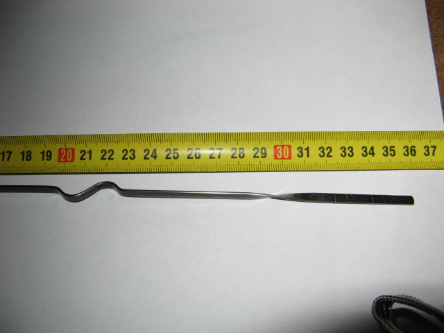

ja u siebie w dieselku mam bardzo podobny do twojego. jest tylko jedna różnica. mój nie ma tej serpentynki przy końcu (nie jest odwrócony tuż przy znakach max i min), ale oprócz tego innych różnic nie widze

W takim razie jesli mam bagnet od diselka to ciekawe czy wskazuje własciwy poziom oleju oslabiony.gif
niech ktos, kto ma taki sam silnik jak twój, zmierzy bagnet, poda ci długość i bedziesz wiedział czy pokazuje dobrze czy źle
U mnie jest fabrycznie taki, jaki oferuje sklep. Dobrze by było żebyś porównał wskazania z twojego wskaźnika z tym orginalnym, żeby mieć pewność co do wskazania poziomu oleju.
Do twojego silnika są 2 bagnety:
- 9158506, 658048 to ten z Opel-shop.pl
- 90501168, 658016 z adnotacją, że może być zastąpiony przez ten poprzedni
Sprawdź sobie numery na twoim bagnecie i będziesz wiedział, czy masz właściwy. Jak masz inny niż ww. napisz numer jaki masz. sprawdzimy, do jakiego silnika pasuje.

Na moim jest numer 90 411 057
wg EPC pasuje do:
14NV, 14SE, C14SE, 16NZR, C16NZ, X16SZ, X16SZR, C16SE

Wielkie dzieki za informacje.
Kamien z serca mi spadł

Właśnie chciałem napisać, że jest identyczny jak w moim 14 NV - przynajmniej co do kształtu, bo długosci jeszcze nie mierzyłem.

Mam taki sam - C16NZ
Niestety, nie ciesz się, kolega Azja chyba się pomylił i źle odczytał informacje z EPC: twój silnik jest w tytule rozdziałów, ale ww. bagnet jest tylko do następujących silników:
C14SE
C16SE
14NV
14SE
C16NZ
X16SZ
info wg EPC 3 wersja 1.0.4.10 build 110
EDIT: usunąłem powtarzające sie silniki (kopiowałem z EPC i wklejałem i stąd błąd)
Pozdr.

sprawdzę wieczorkiem - w pracy jestem teraz...
edit: zwracam honor - sprawdziłem raz jeszcze

Ja mam bardzo podobny tylko już nieco plastik ściemniał wink.gif Obszar między min a max jest u mnie płaski, matowy. Mam oryginał GM.
> To w końcu jak to jest z tym bagnetem bo juz jestem
gdybyś podał numer silnika, to powiemy Ci jeszcze, który z tych dwóch jest najwłaściwszy z właściwych
WG EPC jest tak (na czerwono wyróżniłem silniki, do których pasują wszystkie wym. bagnety):

Mój komentarz: chyba się w Oplu pogubili w tych numerkach, przecież powyższe jest bez sensu i przeczy prawom logiki. Ale tak EPC podaje. Wg mnie jest tu błąd: albo nie dopisali kilku silników do ostatniegho bagnetu, albo w poprzednich wpisali za dużo silników.
PS: niedawno chciałem zakupić pewną część elektryczną na Allegro do mojego auta (Astra II). Sprawdzam numery części podane w treści jednej z aukcji w EPC - wychodzi, że jest to do Astry I, Omegi, Sintry, Senatora i innych, ale do mojej Astry G nie pasuje. Dzwonię do Sprzedającego i pytam, dlaczego tak napisał w aukcji, a on odpowiada, że wymontował część z Astry II, podał mi nawet rocznik i typ silnika. Sprawdziłem na schemacie elektrycznym mojego silnika i tego podanego - pasuje!!! Więc widać, ile jest wart ten EPC.
Dodam, że w ASO Opla właśnie tym programem sie posługują, gdy klienci pytają o części do Opli....
Pozdr.
