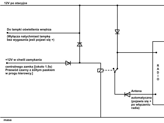

W końcu wykombinowałem coś takiego:
Nie chce mi się rozpisywać zbytnio ale po takim podłączeniu radia działa ono tak jak z logiką zapłonu z tą różnicą że wyłącznie stacyjki nie powoduje wyłączenia radia. Radio się wyłączy samo po zamknięciu zamków. Można je włączyć oczywiście przyciskiem i będzie grało i tu jest wada/zaleta (niepotrzebne skreślić) dopóki go się nie wyłączy bądź jeszcze raz nie zamknie zamków biglaugh.gif Przy standardowej logice zapłonu po włączeniu radia przyciskiem przy wyłączonej stacyjce wyłączy się po godzinie. Jeśli radio wyłączy się samo (przez centralny) to załączenie stacyjki ponownie je włączy. Uff a miałem się nie rozpisywać.
polecam lekturkę o Logice zapłonu.
Jakby ktoś chciał sobie wykonać to trzeba sprawdzić skąd radio bierze prąd do działania bo jeśli z plusa po stacyjce to nici z zabawy bo jak się wyłącza stacyjkę to plus jest podawany nadal z radia z przewodu do załączania automatycznej anteny więc mogłoby się coś skopcić jakby radio chciało się stamtąd zasilać
Dobry pomysł, tylko mam 2 uwagi:
- jedna dioda (ta do lampki) jest raczej zbędna lub przewód od niej do +12V po stacyjce - zamykanie zamków powoduje włączenie na 1,5 sekundy +12V "po stacyjce", ale bez kluczyka - po co to? Mogą nastąpić niebezpieczne uderzenia prądu i uszkodzisz sterownik centralnego lub tę diodę...
- dorysuj jeszcze dodatkowe (a raczej podstawowe) zasilanie radia z +12V z akumulatora. Bez tego po wyłączeniu stacyjki ze schematu wynika, że uzyskałeś perpetuum mobile (radio wytwarza napięcie do zasilania samego siebie).
Pozdr.
Bo jeszcze nie mam tego połączenia bo mi brakło elementów ale masz rację zaraz to poprawię. to połączenie jest potrzebne po to żeby wyłączało mi wygaszanie lampki jak odpalam samochód bo po co ma się jeszcze palić jak już dziurkę na kluczyk znalazłem i odpaliłem zlosnik.gif

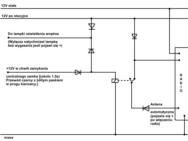

> Pozdr.
Już poprawione.
