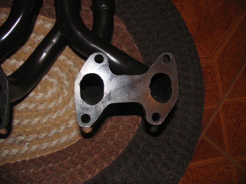

> takie foto mam
z fotek nie za ciekawie to wyglada
zgadza sie Flansze sa robione "Palcowka " frezem i to jeszcze niedokladnie , powinni uzyc do tego fasolki lub normlanie wypalic to w SN co do spawow nie widac ale wiem ze moj 4-1 tez byl poprawiany przez szarego bo spawy byly fee
