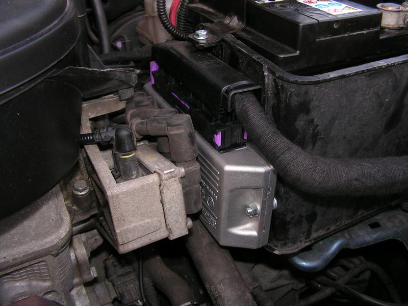

Wtryski Rail schowane schowane pod puszką
I mózg systemu Centralka sterująca STAG 300

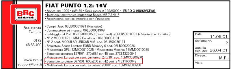

> A butla...trochę mała w porównaniu do mojej 600x200 43 (35) l
Katalogowo do Mk2 daje się 600x200,czyli 41-43l...
> nie pytali,jaki bojler chcesz ?
