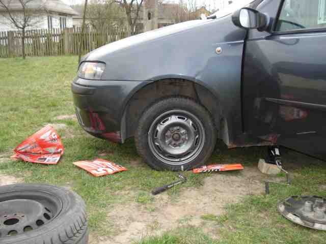

> Lepiej pozno, niz wcale
> Ja bym zmienil zapasowke na dojazdowke 13", ktora mozna postawic w
> pion
pomysl dobry
ja juz zrobilem podobnie jak CITYMATIC
zwykle kolo z cc 135/70 R13
z dugiej strony zapasu przykrecony fabryczny pojemnik z kluczami do punto
> pomysl dobry
> punto
> fajnie to kolo wyglada jak sie zalozy
> zawias mitr pindziesiat
w 16v przy hamulcu 257mm 13nastka nie wejdzie na zacisk z przodu
musi być 14'' felga .... ale taką 105/14" to się chyba też postawi w bagażniku ... co prawda patent z Trabanta sedana ale daje radę grinser006.gif
no faktycznie bo ta ledwo wchodzi
szerokosc opony jest niewazna aby weszla do bagaznika grinser006.gif wazna jest wysokosc profilu
