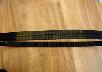

Udało się znaleźć zdjęcie paska po przebiegu 90tyś km

Specjanie sprawdziłem swój,139kkm ,wydaje sie dobry stan jak na fabryczny ,chyba ze ktos juz wymieniał...
Porównując ze stanem u mnie to lepszy ;]
Swoją drogą ja bym już wymienił na Twoim miejscu ;]

ten niebawem pęknie, zobacz jak cienki juz jest ze aż widać na płaskiej stronie gdzie są ząbki
Dokładnie. Ja bym się już bał na takim jeździć, bo to już loteria.
