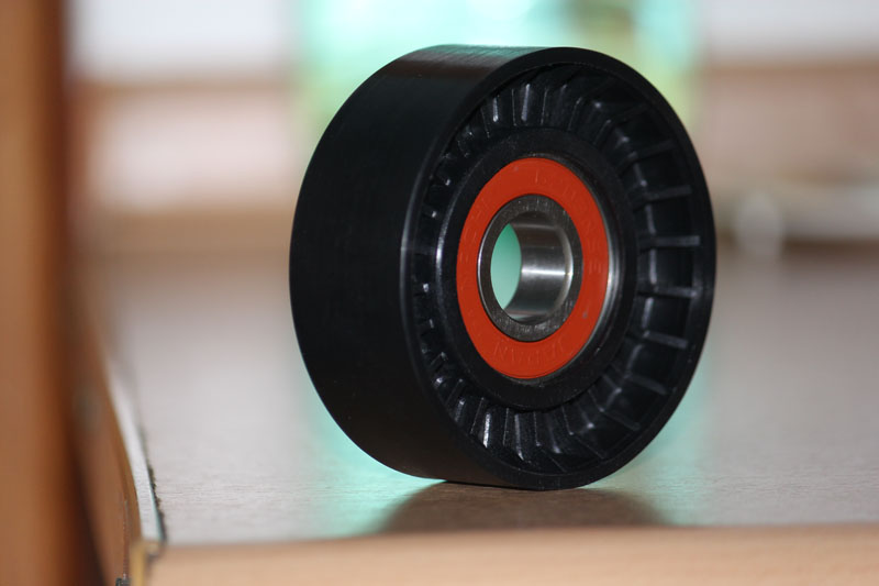

  15. Odpowiem sobie sam: > Czy w silniku Z14XEP da się wymienić samą rolkę napinacza paska? Patrzyłem w epc i tam osobna rolka > nie występuje, a cena z napinaczem jest zabójcza. Da się wymienić samą rolkę. Ja kupiłem rolkę polskiej firmy Dexwal - zrobiona jest na łożysku NACHI, więc mam nadzieję, że trochę pożyje. Rolka ma numer DEX 03-399 i wymiary 70x24,5x17 (średnica x szerokość x otwór; w mm). Cena rolki w sklepie 48 zł. Stara rolka była wykonana na jakimś tureckim łożysku i to już ledwo żyło. Podczas obrotu wydawało odgłosy jak zapadki w wielotrybie w tylnym kole roweru Wymiana jest banalnie prosta. Śruba od rolki jest standardowa (odkręca się w lewą stronę), ma łeb pod torx 16. Jedyny problem, to zluzowanie paska - sprężyna jest bardzo mocna i ciężko zluzować pasek.

  17. Wymontowałem rolkę. Wydaje odgłos jak klucz grzechotka. Moja rolka ma następujące parametry: - średnica zewnętrzna - 70mm - szerokość 24mm - średnica otworu mocującego 17mm. Z tego co widziałem, to rolka z silnika x14xe ma średnicę 76mm i szerokość 22mm. Czy ktoś może mi podać numer rolki pasującej do mojego silnika (Z14XEP)?

  19. Czy w silniku Z14XEP da się wymienić samą rolkę napinacza paska? Patrzyłem w epc i tam osobna rolka nie występuje, a cena z napinaczem jest zabójcza. Pamiętam, że kiedyś w x14xe (w astrze G) wymieniałem samą rolkę. Łożysko już mi szumi i chciałbym to przed urlopikiem załatwić - może ktoś zna numer tej rolki? Jakiej firmy najlepiej kupić?
