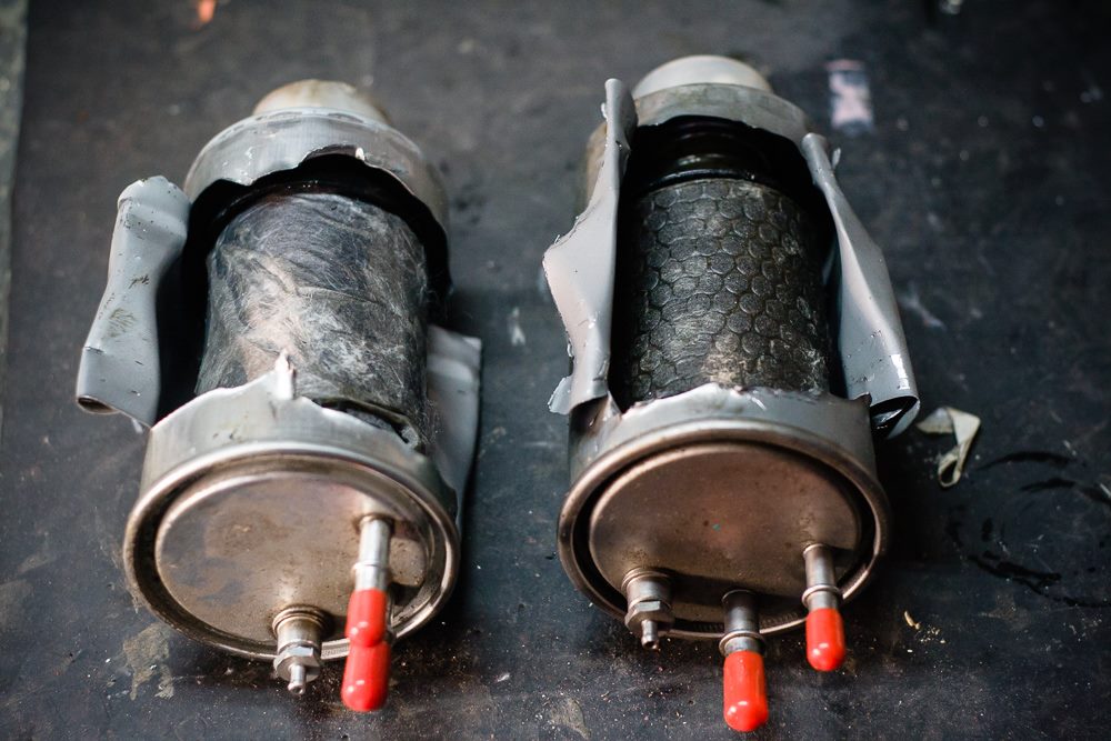

  18. > a co te filtry takie brudne ? jaki szajs tak papra bebechy filtra ? > u mnie po wymianie czyste jak nowe. Ten po prawej jest po ????? przebiegu i leżał w garażu dwa lata, poza tym ma lepszy wkład (węglowy?), po lewej masz świeżo wyjęty filtr z auta, jeszcze jest mokry od ropy. Paliwo lane na sprawdzonych stacjach.
  19. Tu masz porównanie taniego (Tecneco/Champion/itympodobnewtejcenie po lewej) i drogiego ( MANN po prawej) filtra:
