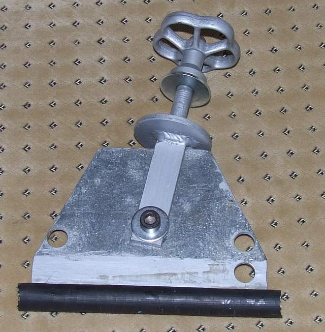

  2. W ogóle tego nie ściskam. Jak powieszę na niej silnik to środek ciężkości wypada poniżej stopy. Śruba-hak na której wisi silnik ma 14mm i nie ma tendencji do niekontrolowanych ruchów. W razie draki belka nie wychyli się bardziej niż to widać na zdjęciu, bo talerzyk na którym leży, opiera się o pionową blachę. Jedyne czym można się martwić, to możliwość przewrócenia się całości do przodu. Na tą ewentualność są otwory w blasze, za które łapię stopę haczykiem do zawiasu maski.
  3. Tak, mogę zablokować pochył śrubą. Po drugiej stronie jest nakrętka.

  6. Moja ma profile 27x40, bo akurat takie miałem. Środek 15mm, żeby śruba 14-tka wchodziła bez problemu. Długość 165cm. Stopki: Do tego kilka haków z prętów gwintowanych z nakrętkami. Resztę będę dorabiał w miarę potrzeb.
