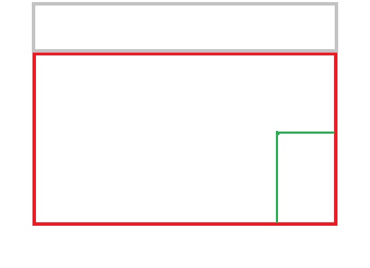

  2. Rzut z góry. Czerwone - obrys domu Zielone - obrys piwnicy Szare - dobudówka (bez podpiwniczenia) Pytanie na dziś - gdzie zrobić izolację termiczną / przeciw wilgoci ? W piwnicy sucho, ale zimno, więc przy okazji kopania chciałem juz obłożyć styropianem a na to folią kubełkową. Ale obkładać tylko piwnicę czy cały budynek ?
