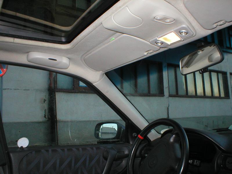

Info dla zainteresowanych schowkiem na okulary:
Użytkownik "Opelshop" znowy sprzedaje jeden za 27 złociszy... Sam chciałem kupić teraz, ale... brak mi kasy niestety chwilowo.
http://www.allegro.pl/show_item.php?item=63696556

a czy ktoś wie jakie blaszki dokupić żeby ten schowek zamontować? w puntach montują blaszki od fiata a jak to będzie w asterkach?
Wczoraj byłem w ASO w Krupnikach k/Białegostoku i zakupiłem taki schowek za 26zł!
Ale... własnie otwory montażowe nie pasują. Muszę pokombinować jak to teraz zamocować.
> schowek za 26zł!
> teraz zamocować.
no to nie dobrze .....zakupilem taki schowek na allegro i czekam na przesylke
> schowek za 26zł!
> teraz zamocować.
możesz delikatnie podpiłować otwory w schowku, a późnie wkręcisz śruby delikatnie pod kątem - nie ma problemu z tym smile.gif275454222-dachel.JPG
true ...... mam swoj schowek w rece i wlasnie mam zamiar zamontowac go tak jak piszesz :-)
