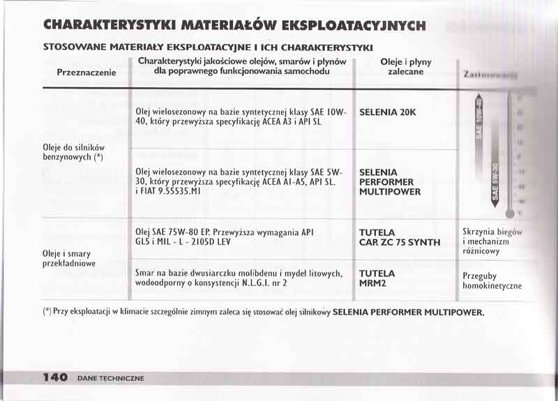

Piotrus Napisano 10 Września 2007 Udostępnij Napisano 10 Września 2007 > prosz.... > instrukcja fiat brava strona 321 IMo nie jest to zbyt wiarygodne źródło Z ciekawości sprawdziłem instrukcję w firmowym SC i tam ten sam olej (Selenia 20K) jest opisany jako olej syntetyczny : > to że olej spełnia normę to nie znaczy, że można w ciemno lać dowolną > lepkość, bo to tylko normy producenta co do jakości... Chodziło mi o to że producenci podają klasę lepkości (najczęściej kilka, w zależności od warunków w jakich używany jest samochód), natomiast nie nakazują stosowania oleju ze względu na zastosowaną bazę olejową (poza dyskusyjnym zapisem w Twojej instrukcji który może wynikać np z błędnego tłumaczenia) Odnośnik do komentarza Udostępnij na innych stronach More sharing options...
grogi Napisano 10 Września 2007 Udostępnij Napisano 10 Września 2007 > IMo nie jest to zbyt wiarygodne źródło > Z ciekawości sprawdziłem instrukcję w firmowym SC i tam ten sam olej > (Selenia 20K) jest opisany jako olej syntetyczny : Na bazie syntetycznej (synthetic based) = półsyntetyk... Zobacz sobie jak producenci olejów opisują oleje semi-synthetic. Nigdy nie piszą, że to olej syntetyczny zmieszany z mineralnym, ale 'na bazie syntetycznej'... Odnośnik do komentarza Udostępnij na innych stronach More sharing options...
Piotrus Napisano 10 Września 2007 Udostępnij Napisano 10 Września 2007 > Na bazie syntetycznej (synthetic based) = półsyntetyk... Zobacz sobie > jak producenci olejów opisują oleje semi-synthetic. Nigdy nie > piszą, że to olej syntetyczny zmieszany z mineralnym, ale 'na > bazie syntetycznej'... Możesz podac konkretnego linka? Szperałem trochę w google ale znalazłem tylko półsyntetyki określene jako "synthetic blend" IMO nazywanie oleju półsyntetycznego olejem "na bazie syntetycznej" jest sporym nadużyciem biorąc pod uwagę że w oleju "półsyntetycznym" bazy syntetycznej znajduje się maksymalnie 30% Odnośnik do komentarza Udostępnij na innych stronach More sharing options...
grogi Napisano 10 Września 2007 Udostępnij Napisano 10 Września 2007 > Możesz podac konkretnego linka? Szperałem trochę w google ale > znalazłem tylko półsyntetyki określene jako "synthetic blend" Może faktycznie trudno znaleźć - widziałem to na opakowaniu oleju Agip 10W40. Sprawdzę jeszcze - w czwartek/piątek napiszę i ew. wrzucę foto. > IMO nazywanie oleju półsyntetycznego olejem "na bazie syntetycznej" jest sporym nadużyciem biorąc pod uwagę że w oleju "półsyntetycznym" bazy syntetycznej znajduje się maksymalnie 30% Może nie nadużyciem, ale marketingową gadką... Popatrz na to też z drugiej strony. Olej syntetyczny to olej 'w 100% oparty o produkty syntetyczne (blebleble)'... Półsyntetyk to olej 'na bazie syntetycznej (bleblebla)', a mineralny 'olej spełniający najostrzejsze normy jakości olejów (blablable)'... Bełkot - ale jaki 'komercyjny'... Odnośnik do komentarza Udostępnij na innych stronach More sharing options...
Piotrus Napisano 10 Września 2007 Udostępnij Napisano 10 Września 2007 > Może faktycznie trudno znaleźć - widziałem to na opakowaniu oleju > Agip 10W40. Sprawdzę jeszcze - w czwartek/piątek napiszę i ew. > wrzucę foto. Akurat mam przed soba butelkę Agip Sint2000 10W-40 (półsyntetyk) i na opakowaniu jest dumnie brzmiące "Synthetic Fortified" > Może nie nadużyciem, ale marketingową gadką... > Popatrz na to też z drugiej strony. Olej syntetyczny to olej 'w 100% > oparty o produkty syntetyczne (blebleble)'... Półsyntetyk to > olej 'na bazie syntetycznej (bleblebla)', a mineralny 'olej > spełniający najostrzejsze normy jakości olejów (blablable)'... > Bełkot - ale jaki 'komercyjny'... Coś mi świta że któryś z producentów (chyba Castrol) miał sprawę w sądzie właśnie o nadużycie nazwy olej syntetyczny dla oleju półsyntetycznego. Może ktoś pamięta dokładnie o co poszło ? Odnośnik do komentarza Udostępnij na innych stronach More sharing options...
patre Napisano 10 Września 2007 Udostępnij Napisano 10 Września 2007 > IMo nie jest to zbyt wiarygodne źródło jaja sobie robisz? > Chodziło mi o to że producenci podają klasę lepkości (najczęściej > kilka, w zależności od warunków w jakich używany jest samochód), > natomiast nie nakazują stosowania oleju ze względu na > zastosowaną bazę olejową (poza dyskusyjnym zapisem w Twojej > instrukcji który może wynikać np z błędnego tłumaczenia) dyskusyjnym zapisem? Przecież to instrukcja obsługi a nie artykuł w autoświecie... sądzisz, że pozwolili bu sobie zrobić błąd w tak istotnej kwestii? chciałeś skan z instrukcji to dałem a teraz meandrujesz... Odnośnik do komentarza Udostępnij na innych stronach More sharing options...
Piotrus Napisano 10 Września 2007 Udostępnij Napisano 10 Września 2007 > jaja sobie robisz? Nie, pytam całkiem poważnie > dyskusyjnym zapisem? > Przecież to instrukcja obsługi a nie artykuł w autoświecie... > sądzisz, że pozwolili bu sobie zrobić błąd w tak istotnej kwestii? Skoro w innej instrukcji obłsugi tego samego producenta, ten sam olej Selenia 20k jest olejem syntetycznym (u Ciebie półsyntetycznym) to sądzę że gdzieś tkwi błąd (prawdopodobnie powstały w tłumaczeniu) co powoduje że dowód ten nie jest dla mnie wiarygodny Odnośnik do komentarza Udostępnij na innych stronach More sharing options...
grogi Napisano 10 Września 2007 Udostępnij Napisano 10 Września 2007 > jaja sobie robisz? > dyskusyjnym zapisem? > Przecież to instrukcja obsługi a nie artykuł w autoświecie... > sądzisz, że pozwolili bu sobie zrobić błąd w tak istotnej kwestii? Ja tam błędu nie widzę. Selenia 20K to olej półsyntetyczny. Wnioskuję, bo w odniesieniu do 5W40 piszą 'olej syntetyczny', podczas gdy 20K (10W40) piszą 'na bazie syntetycznej'... Link: www.flpoland.pl Odnośnik do komentarza Udostępnij na innych stronach More sharing options...
patre Napisano 10 Września 2007 Udostępnij Napisano 10 Września 2007 > Skoro w innej instrukcji obłsugi tego samego producenta, ten sam olej > Selenia 20k jest olejem syntetycznym (u Ciebie półsyntetycznym) > to sądzę że gdzieś tkwi błąd (prawdopodobnie powstały w > tłumaczeniu) co powoduje że dowód ten nie jest dla mnie > wiarygodny nigdzie nie ma błędu... nie potrafisz zinterpretować kontekstu "na bazie syntetycznej"... nadinterpetujesz ten zwrot wmawiając sobie że "baza syntetyczna" jest 100% syntetykiem co oczywiście jest bzdurą... z drugiej strony pokaż mi syntetyka 10w40 selenii... udowodnij mnie to... albo najlepiej sobie FAP poszedł z trendem i użył semantycznego nadużycia z ktrym nie potrafisz sobie poradzic... i próbujesz zdezauować dowód w którym udowodniłem o co pytałeś nie pisz, że ten dowód jest niewarygodny, bo po prostu się ośmieszasz... bez urazy... Odnośnik do komentarza Udostępnij na innych stronach More sharing options...
