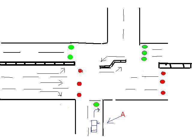

Skrzyżowanie??
Witam!!!
Skrzyżowanie jak w zał.(szybki szkic)
i pytanie czy kierujący "A" wyjeżdżając w musi się zatrzymać przed sygnalizatorem znajdującym się na drodze głównej? hmm.gif
Pytam ,bo jedni się zatrzymują a inni nie.

IMO musi.
Czy tam jest przejście dla pieszych?

Tak, musi zatrzymać się przed każdym sygnalizatorem.
Jeśli jest czerwone, tak

Nie , nie ma przejścia dla pieszych.
Sytuacja wydaje się trochę dziwna,bo gdy kilka samochodów wyjedzie z tej drogi i zatrzymają się to w efekcie skrzyżowanie się korkuje.

A linia zatrzymania jest?
Ale za tymi sygnalizatorami nie ma żadnych przejść itd. po prostu są 3 pasy zwężające się do dwóch i tyle.

W przepisach chyba nie ma sytuacji, kiedy było by można przejechać na czerwonym świetle. I dobrze, bo przynajmniej nie ma wątpliwości. I tutaj też być nie powinno.

Zgadzam się z Tobą ok.gif, na tym skrzyżowaniu równie dobrze mogłoby nie być tego drugiego sygnalizatora (powtarzacza)i w niczym by to nie przeszkodziło.

skoro ma zielone to po co sie ma zatrzymywac?? chyba ze za skretem jest przejscie smile.gif ale jak pisales ze nie ma to nie ma sie po co zatrzymywac
jesli nie ma linii to nalezy zatrzymac sie przed pierwszym sygnalizatorem wiec nie ma to nic do rzeczy wink.gif
zastanawiajace jest co innego: rozwiazanie tego skrzyzowania jest bez sensu - inzynier ruchu dal doopy na maxa sick.gif

jak na moje to musi (powinien) sie zatrzymac jesli jest czerowne swiatlo, inna sprawa ze osobie projektujacej sygnalizacje swietlna bym chyba glowe urwal angryfire.gif bez sensu rozwiazanie, nie wiem co mialo na celu no.gif
A więc tak... skoro przed drugimi światłami nie ma linii zatrzymania to nie trzeba się przed nimi zatrzymywać... są one stworzone po to by ułatwić życie kierowcom i zwiększyć widoczność sygnalizacji świetlnej... zresztą w Polsce tzw. "powtarzacze" zostały już dawno wycofane z przepisów... więc dla mnie sprawa jasna... nie ma linii zatrzymania = nie staje na czerwonym smile.gif

a kiedy nie ma znakow poziomych na drodze jeszcze nie narysowanych to takze masz w powazaniu sygnalizacje swietlna?

No właśnie - nie ma sygnałów powtarzających. Każdy jest więc 'znaczący' i trzeba się przed nim zatrzymać.

Ale światło czerwone oznacza zakaz wjazdu za sygnalizator i pomimo braku linii zatrzymania wciąz obowiazuje zakaz wjazdu za sygnalizator.
Linia zatrzymania nie jest zakazem a wskazuje miejsce zatrzymania, natomiast obowiazek zatrzymania wynika albo ze znaku (np. stop), albo z zakazu wjazdu za sygnalizator przy czerwonym swietle.

Czy to oznacza, że brak lini znosi zakaz wjazdu za sygnalizator? W analogicznym przypadku: czy brak linii przed znakiem stop znosi obowiązek zatrzymania sie aby ustapić pierwszeństwa?
Powiem wprost: nie podjąłbym się takiego (jak powyżej) twierdzenia. Brak lini to brak wskazanego miejsca do zatrzymania się ale sygnał świetlny czy znak zachowuje swoją moc i obowiązuje nadal.
Też jestem zdania, że należy się zatrzymać.
Rozwiązanie niezbyt logiczne i sensowne lecz istnieje i należy się do tego stosować.

Quote:
§ 99. 1. Zatrzymanie pojazdu wynikające z nadawanego sygnału powinno nastąpić przed linią
zatrzymania, a w razie jej braku - przed sygnalizatorem.
