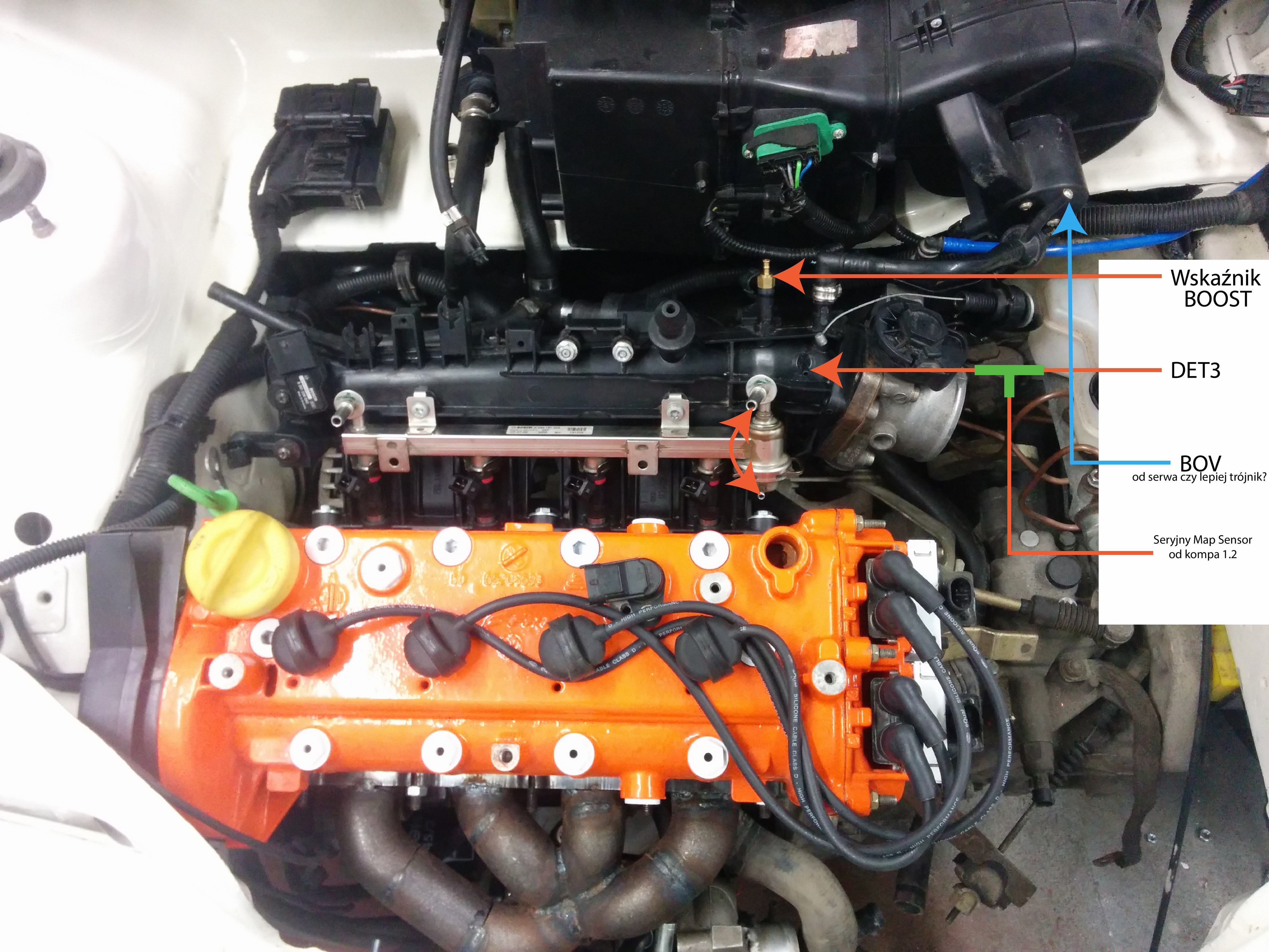

Cześć!
Jestem na końcówce składania T-Jeta, i nasunęło mi się kilka pytań, byłbym wdzięczny za pomoc smile.gif
1. Jak to jest z tymi podciśnieniami 270751858-jezyk.gif pogubiłem się tutaj totalnie.. czy mógłby mi ktoś łopatologicznie wytłumaczyć jak to poprawnie połączyć?
no i tu się zatrzymałem..
2.Wentylator.. montując go z tyłu chłodnicy, tzn od strony silnika to kupować pchający? czy ciągnący/ ssący ?:P

Pany, może ktoś potwierdzić że będzie okej? myśle o podciśnieniach smile.gif
