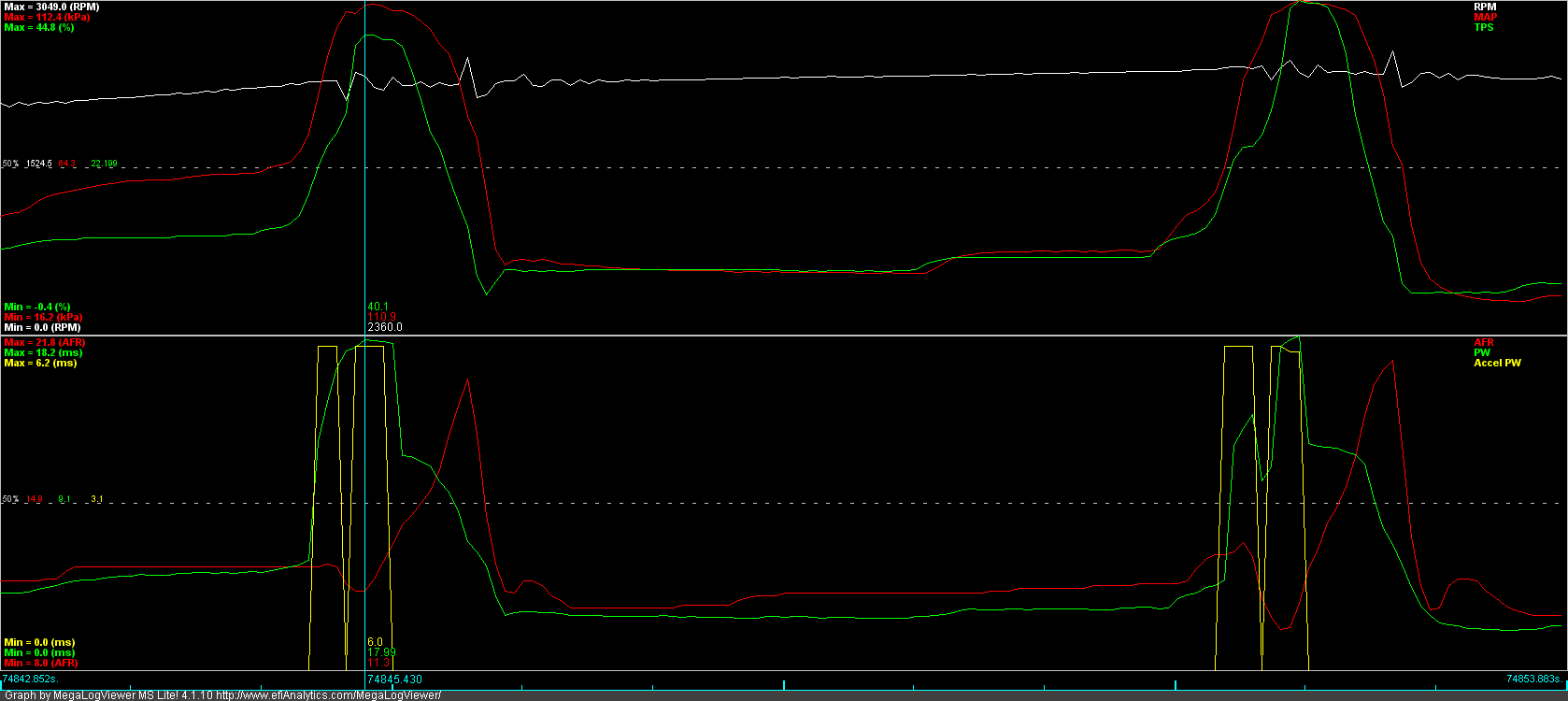

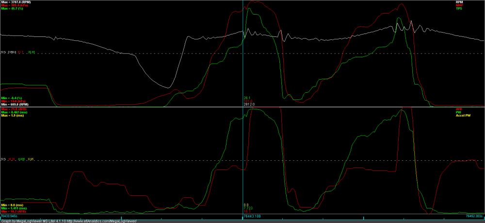

Panowie brakuje mi pomysłu co jest grane. Zacznę od tego, że wcześniej jeździłem na bardzo pobieżnym wystrojeniu i z doładowaniem 0.3 i jako tako to sobie radziło. Potem w wyniku różnych perturbacji pozmieniałem kilka ustawień i pierwotna mapa nie działała już za bardzo więc wziąłem się za strojenie po kawałku. Niestety co bym nie robił jak tylko wchodzi boost to zamula maksymalnie silnik. AFR pokazuje bardzo wysoki - praktycznie tlen, co jest niemożliwością dlatego myślę, że to raczej efekt odwrotny czyli robi się tak bogato, że już nie ma jak przepalać. Ze 2 dni temu udało mi się uchwycić coś tak wyglądającego w logach (rysunek poniżej). Nie widać tego zawsze ale może to być spowodowane niezbyt szybkim logowaniem w tym kompie.
Na tym pierwszym logu widać też acceleration enrichment, który dziś praktycznie wyłączyłem i dodatkowo jeszcze zubożyłem w okolicy 0.9-1.2 bara (absolutnego ciśnienia) ale dalej jest to samo mimo (drugi log), że paliwa leje już nie tak dużo więcej niż przy statycznej jeździe na 0.8-0.9. Analizę oczywiście utrudnia opóźnienie lambdy. Dodam, że nie jest też idealnie ustawiony zakres i "prawdziwy" AFR jest niższy o jakieś 0.3 niż to co w logu no i za dużo filtrowania jest przez co jest taki gładki. Niemniej widać mniej więcej co się dzieje.
Zacząłem się już zastanawiać czy nie ucieka mi powietrze tuż przy MAPie jak doładowanie idzie przez co odczytuje za małe ale wtedy byłoby za ubogo a nie za bogato. Albo może coś z regulatorem ciśnienia paliwa? No już sam nie wiem o co tu chodzi. Nie widzę sensu bardziej zubażać bo tuż przed boostem już jest ~14.8 czy nawet 15. Odkręcałem też niedawno przepustnicę no ale jakaś nieszczelność tam chyba by czegoś takiego nie powodowała tym bardziej, że jałowe się nie zmieniły.
Jakieś pomysły?
Edytowane przez rusala
Jakby powietrze uciekało, to było by widać na MAP-ie. Ogólnie, to ten pierwszy wykres na oko jest mniej więcej OK, ten drugi ma jakby odwrócony sygnał z lambdy?
Ogólnie to: (a) upewnij się, że masz wyłączone wszystkie korekty po lambdzie. Jeżeli cokolwiek z nią jest nie tak, to robi się burdel. (b) Nie pamiętam, czy EMU ma własny kontroler od lambdy i czy go używasz, ale jeżeli ta lambda miała / ma cokolwiek kiedykolwiek wspólnego z Innovatem to załatw sobie drugą pewną lambdę na podmiankę, albo wytestuj tą na innym samochodzie, który ma instalację AFR i dobre mapy.
to się tak wydaje, że jest odwrócony bo akurat na tym drugim się tak zgrało, ze wygląda jakby reakcja lambdy była natychmiastowa. Ale tam na pewno jest drobne opóźnienie i ten szpic na AFRze z pierwszego to jest to samo co to dochodzące do samej góry na drugim tyle, że nie zdążyło się tyle trzymać bo mniej gwałtownie naciskałem i szybciej odpuściłem gaz.
Korekty po lambdzie nie ma żadnej, jest tylko logowana a tablica na korektę AFRu nie ma nawet ustawionych zakresów i jest na pewno wyłączona. A no i to nie jest na EMU ;-) Jest to nieszczęsny MS II.
Kontroler lambdy jest zewnętrzny takiego ziomka z forum gazowników. Innovate'a niestety załatwiłem zwarciem niedawno, a chodził w drugim aucie ze 4 lata :P Z LC-1 używałem LSU4.2, dwóch nawet i jedna powinna wciąż być OK (bo faktycznie milem wrażenie, że coś się z pierwszą stało, oni tam w Innovacie nie do końca doczytali zalecenia Boscha co do grzania na przykład coś mi się wydaje). W tym kontrolerze, który mam teraz jest możliwość wyboru i na próbę dałem używaną LSU4.9 bo nie trzeba kalibracji w powietrzu robić to zawsze trochę mniej zachodu. Wskazania lambdy traktuję  jako poprawne w tym momencie (nie licząc tego offsetu 0.3, który muszę po prostu zmienić w ustawieniach kompa).
Tak dla jasności to to zjawisko, o którym pisałem w pierwszym poście czyli, że pokazuje bardzo ubogo (praktycznie powietrze) a w rzeczywistości jest bardzo bogato opisuje też Bosch w jednym dokumencie. Po prostu lambda jest czujnikiem tlenu a skoro tlen się nie zużył bo mieszanka się nie zapala praktycznie no to pokazuje dużo tlenu mimo, że jest tam tez bardzo dużo niespalonego paliwa. Wydaje mi się, że właśnie to widać na tych wykresach. Ale czemu tego nie pali :nie_wiem:
W międzyczasie pomyślałem jeszcze o korektach IAT. Być może powietrze się grzeje, w mapie jest skok, albo co?

IAT (zwany tu MAT) według loga praktycznie się w tej okolicy nie rusza (poniżej 1 stopnia).
W tym MSie pozmienialiśmy trochę ustawień (między innymi na iskrę traconą bez czujnika walka i kilka drobniejszych rzeczy) przy walce z odpalaniem bo jak oscyloskopem patrzyliśmy co się dzieje w logu a co jest faktycznie na wyjściach to cuda wianki były. Z tymi ustawieniami niby już było to co w logu. Dzisiaj mi coś kolega wspomniał, że ma jakiegoś znajomego, który robi coś na ori kompach tjetowych to może by na to zmienić choć nie wiem ile w tym rzeźby potem na grubsze doładowania i ile szajsu jeszcze musiałbym włożyć dodatkowego na jakimś CANie itp. Zawsze można zainwestować w EMU ale to takie "pójście na łatwiznę" :hehe: Ewentualnie EE3 spróbować albo w końcu zrobić swojego... Na razie pomęczę się jeszcze z tym MSem.

Stwierdzam, że u mnie to jednak na 95% jest ubogo a nie ten efekt z bogatą pokazywaną jak uboga. Albo mam coś w układzie paliwowym (raczej z ciśnieniem niż z przepływem bo nawet na niskich bardzo obrotach mi dławi), albo coś jest popierdzielone w tym MSie. Musze zmierzyć ciśnienie paliwa myślę i oscyloskopem co jest na wtryskiwacze podawane bo może log mnie okłamuje. Wskazywałoby tu coś na regulator ciśnienia lub pompę, nieco mniej na filtr lub wtryskiwacze. Zapłon na razie wykluczam, świece są nówki (z 200km nalatane) choć dla spokojności sprawdzić by się przydało prąd ładowania cewek w razie jakby coś ze wzmacniaczem zapłonu było też.
to nie myśl czy jest ubogo, czy nie tylko kup sobie sondę z kontrolerem i zmierz, bo szkoda silnika żeby tak zgadywać
Proponuję wczytać się w caly wątek od 21.02 :P Sonda jest ale interpretacja wyników nie zawsze jest jednoznaczna. Dlaczego opisałem w którymś poście wyżej.
Niemniej problem rozwiązany. Przy okazji potwierdziło się moje pierwotne przypuszczenie, o tym, że mimo iż pokazuje bardzo ubogo to w rzeczywistości jest bardzo bogato bo mieszanka praktycznie się nie spalała.
Cale menu do konfiguracji boostu było wyszarzone bo nie było jeszcze kontroli nad zaworem dodanej ale z niewyjaśnionych przyczyn (może przy aktualizacji softu się ostawiło, cholera go wie) aktywne było zabezpieczenie overboost i do tego ustawione kompletnie z czapy na 100kPa. Przeglądaliśmy wszystko kilka razy i trudno było to zauważyć. Dopiero jak jadąc we dwóch zauważyliśmy w końcu, że sygnalizuje overboost i spark cut to się w 20 sekund znalazła przyczyna. W logu tego niestety albo niema albo nie wiem, który to trace a migającej przez  chwilkę kontrolki w rogu ekranu niestety nie zauważyłem jadąc samemu. Eh pierdoły takie jak zwykle.

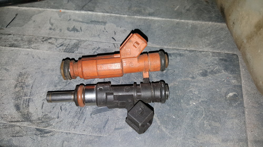

Halo halo turbinowcy.  Szczegolnie tacy od tjetow, mam pytanie...
Kolektor ssacy z tjeta jest dosyc specyficzny.  Oryginalne wtryski paliwa są "z rurką" dokladnie tak pasują w srodku,  w kolektorze.  20170206_193348.jpg.c9da493cdc75bf2ed8e0e94712eaee41.jpg
Jak to jest z innymi wtryskami,  powiedzmy takie jak pomaranczowe na zdjeciu.
Zakladamy,  ze beda pasowac w listwie,  to pomijam,  ale chodzi o to,  ze rurki ni maja  i paliwo bedzie rozpylane glebiej.  Nie bedzie za bardzo sikało po ściankach kolektora?  Jakieś przeciwskazania?
No chyba, ze wtryski z rurką z vag 1.8t bam,  ale one 380ccm mają i wydajnością  dOOpy nie urywają zbytnio  a wieksze moce...
Pozdro
Nie jestem inżynierem ale na chłopski rozum to paliwo będzie rozpylane w prowadnicy wtryskiwacza i będzie się skraplać po jego ściankach co spowoduje gorsze zmienianie się paliwa z powietrzem.
Pewnie będzie się bardziej skraplało, ale skoro jedziesz na EMU czy DETcie, to co to za różnica, i tak będziesz musiał to wystroić i tak. Z zimnym startem może być większy kłopot, ale przy nagrzanym silniku zakładałbym (ale zgaduję tylko), że nie będzie problemu. Na pewno nie większy niż wtryski w 1.2 8V w metalowym kolektorze i wtrysku jednoczesnym. Z ori kompem od t-jeta miałbyś kłopot, bo tam są od tego osobne mapy i trzeba je dobrze potraktować.
A nie da rady, dla świętego spokoju, wyrwać odpowiednich wtrysków, znaczy się z odpowiednią rurką i wydajnością? Swego czasu były o to pytania (500-600ccm mi się kołacze po głowie) i ludziska rzuczały numerami części...?
500-600 to raczej nie potrzebuje,  ale te 440 bym chetnie przyjol. A takie to tylko czarne bosze z porszaka i vaga jakiegos albo chinskie zielone bosze.
Tak jak piszesz z ~600 nie bylo by wiekszego problemu bi  siemens robi takichbwtryskow sporo.  Jednak moj projektbjestbtaczej niskobudzetowy i >1000 nie bede wydawal  na wtryski  no i mocy >400 tez nie planuje :D
jak chcesz dokładnie takie same, to lookaj tu
mam cały plik, który ma zestawienie parametrów tych wtrysków, daj maila, to Ci wyśle
A jak będzie z tymi krótkimi to nie wiem, ja nie umiem niskobudżetowo ;)
