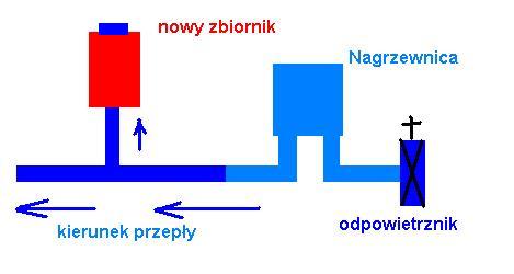

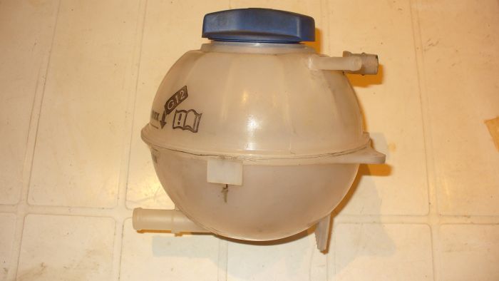

Niestety nie spodziewałem sie ze będę miał tak długą przerwę ......a jeszcze jest zimno i nie mogę chodzić po dworze.
Ogólnie mogę przybliżyć pomysł -polega na zamontowaniu zbiornika wyrównawczego
w okolicy parownika na wysokości podszybia-zakup już poczyniony teraz tylko montaż
Dodatkowo będzie to doskonały -nie psujący sie odpowietrznik i bufor płynu-sprawdzone ze zadziała-prowizorka-a teraz przyjdzie na stałe.
> wyrównawczego
> teraz tylko montaż
> stałe.

> działa tylko w gazowni czy w "normalnych" autach tez mozna
> kombinowac?
Działa i bez gazowni-tylko nie mozna przesadzić z wysokością tego zbiornika-tzn-nie moze być on wyżej niż 5cm powyżej max poziomu w zbiorniku na chłodnicy-zbyt dużo płynu w stanie małego obiegu wink.gif
> wyrównawczego
> teraz tylko montaż
> stałe.
> wyrównawczego
> teraz tylko montaż
> stałe.
Z miłą chęcią bym ogladna zdjęcia z montażu i po montazu:)
Bo faktycznie odpowietrzanie tego układu to jest naprawde jedno ze jest dosc niebezpieczne czeba uwazać zeby sie nie poparzyć a po drugie to strasznie nieprzyjemne jak sie właczy wentylator i leci rzar na nas smile.gif
> wyrównawczego
> teraz tylko montaż
> stałe.
z czego toto ???
i jak chesz to podlaczyc w ukłąd ???

> z czego toto ???
Grupa VW
> Grupa VW
> przed reduktorem
