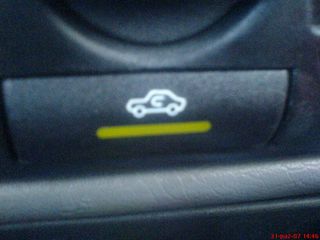

od czego dokladnie jest ten klawisz i jak to dziala prawidlo
witam mam taki problem,nie wiem od czego dokładnie jest ten klawisz ale wydaje mi sie ze jest uszkodzony ,a dokładnie jak trzymam go wduszonego to leci cieple powietrze ale tylko jak go trzymam a jak go puszcze to juz mniej cieplejsze .Jeszcze jak go sie wdusza to slychac jakieś pisknięcie to normalne ? z góry dzieki za odpowiedz.
To jest przycisk obiegu wewnętrznego powietrza. Po wciśnięciu nie zasysa powietrza z zewnątrz. Powinno być słychać "drzwi w startreku" przy włączaniu i wyłączaniu.
EDIT: Wspaniałe jest to forum brawo.gif
jest to przycisk obiegu powietrza wewnetrznego tzn. po wcisnieciu go przepustnica wentylacji zamyka sie i nie dochodzi przez kratki wentylacyjne powietrze z zewnatrz jest "mielone" powietrze wewnatrz kabiny dziala on na podcisnienie, nie zadziala przy wylaczonym silniku, ogolnie zadko stosowany - paruja szyby jak. Cos piszczy tzn, ze dziala wink.gif

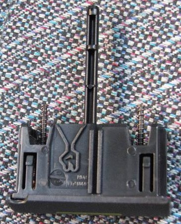

Wyjmij klawisz, żarówka jest tam, gdzie wskazuje strzałka.
Wyjmiesz żarówkę bez problemu. Uważaj przy wkładaniu żeby nie wcisnąć oprawki za panel bo będzie problem smile.gif
Uważaj też na na kółeczko widoczne na focie coby go nie zgubić i na spręzynki.
Klawisz:

Dokładnie ok.gif Podświetlenie jest tak wykombinowane, że tylko przy wciśniętym przycisku do pryzmatu dociera światło żarówki.
witam ponownie sprawdziłem dokładnie pstryk słychać jak wduszam i puszczam ale ten przycisk nie łapie musze go cały czas trzymać .
No po to dostałeś foty żeby sprawdzić czy masz kółeczko i czy jest poprawnie założone, bo to ono jest odpowiedzialne za trzymanie przycisku. Ma siedzieć w rowku w panelu a w przycisku w tym rowku w kształcie zawijasa (na focie przycisku po lewej).

Obstawiam brak kółeczka na swoim miejscu.

witam ponownie dziś sprawdzałem i okazało sie ze mam tylko jedną sprężynke i kółeczka niema .Można takie coś gdzieś kupić?
Sprężynka to pół biedy, jedna wystarczy a w ostateczności można wziąć z długopisu.. Gorsza sprawa z kółkiem. Można próbować dorobić wiercąc w krążku mosiężnym otworek i wbijając kawałek mosiężnego pręcika.

ja mam też ten problem ale mam kóleczko i sprężynki ale żeby obieg był załączony to musze mieć przycisk wciśnięty do oporu i tzymać go
> go
Zobacz na fotę klawisza "od spodu". Tam jest taki "zawijas". Jeżeli oś kółka chodzi w tym zawijasie klawisz musi się blokować w pozycji "wciśnięty". Po to on tam jest. Widocznie oś kółeczka mija sięz zawijasem. Albo zawijas jest "uszkodzony".
