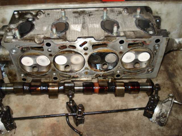

A jak po tym oceanie wygladaja? Bo u mnie po zdjeciu glowicy wiekszosc z nich (zaworow) posiadala bialy nalot. 20tys na gazie.
> gazie.
o nawet zdjecie mi sie znalazlo...
Hmm malo tego nalotu smile.gif....powiedzialbym ze wszystko w normie...:)
u mnie tak po 23tys
jak narazie jedna wymiana swiec przy 23tys teraz nie wymieniam spokojnie pojezdze do 50tys. Olej to samo, zreszta jego bym musial wymieniac co 3 miechy confused.gif przy mojej jezdzie
instalka oczywiscie II gen 0 problemow przez caly okres

zreszta jak widac na zdjeciu ktore wrzucilem ewidentnie dostaje 3 cylinder. Koszt remontu nieolacalny, wole jezdzic - padnie silnik to kupie drugi wstawie i dalej jazda. Dlatego wlasnie miedzy innymi nie dbam az tak dokladnie

A wlasnie - co z 3 cylindrem? Czarne costam na glowicy od spodu. U mnie wszystkie takie jak widac...
wydaje mi sie ze ze pierscien na tloku mogl pusc
