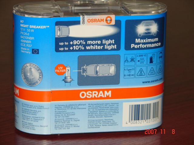

Ja osobiscie zakupiłem takie coś.....
zobacze ile wytrzymają .....
> Jak będzie źle to zawsze możesz odsprzedać
I jak to się sprawdza w porównaniu do zwykłych żarówek?
