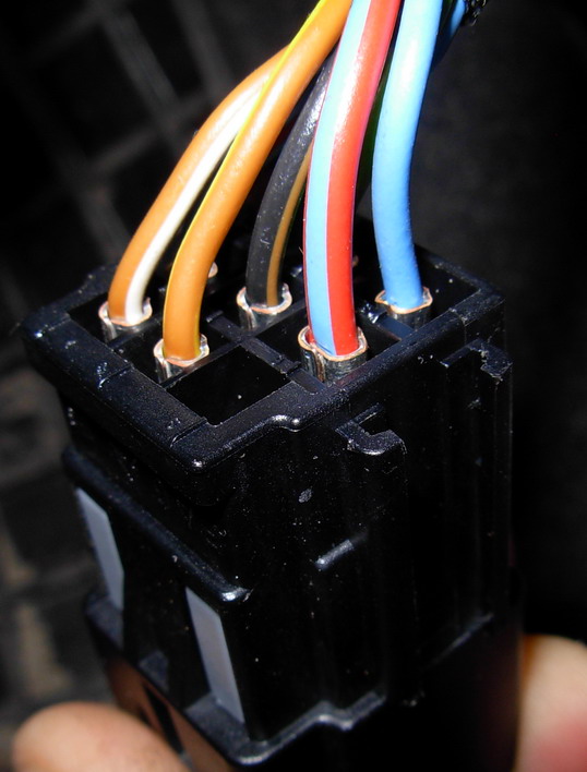

ano znalazlem taki kabelek na zlaczu X9. nie wiem czy wychodzi z B4 bo zeby dostac sie do kompa musialbym polke pod schowkiem sciagac a leniwy jestem:) wg schematu tenze sygnal o ktorym napisales powinien byc na X9 i jak widac na zdjeciu jest to ten srodkowy kabelek (pin5 z ktorej strony by nie zaczac liczyc;) ) .
sygnal podany jest na wtyk zlacza(a zawsze mi sie wydawalo ze jakiekolwiek wartosci napiecia ze wzgledow bezpieczenstwa powinno sie podawac na gniazdo a nie wtyk).
pytanie moje o piny do tego zlacza-dokladniej o ich sposob blokady/zapadki w srodku. moze ktos ma zdjecie wyjetego pinu?
brakujacy pin podejrzewam jest nie do kupienia wiec wykorzystam sobie z sygnalu o kolorze czarnyzczerwonympaskiem:) ktory nie ma zastosowania po drugiej stronie zlacza.

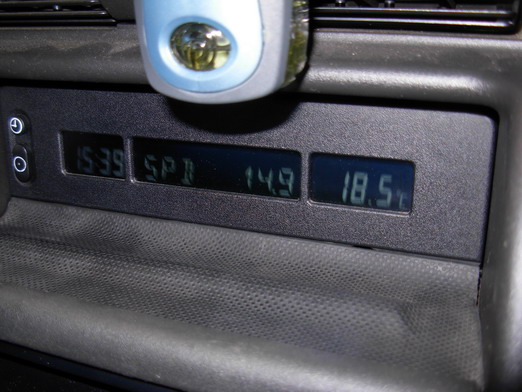

no i poszlooo:) wreszcie zainstalowane i co najwazniejsze to DZIALA(zdjecie w zalaczniku)!! co prawda nie wyswietla uwagi zeby wlaczyc swiatla i zapiac pasy jak w wersji Charly`ego ale i tak robi wrazenie.
teraz pozostalo mi tylko troche pojezdzic zeby skalibrowac najwazniejszt wspolczynnik - spalania.
