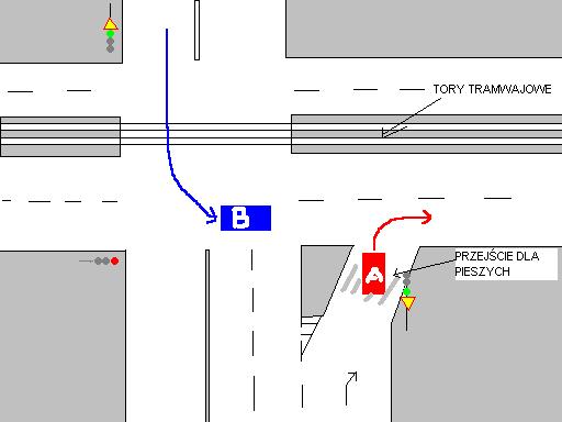

Często przejeżdżam przez skrzyżowanie jak na tym szkicu grinser006.gif. Mam poważne wątpliwości który z pojazdów ma pierwszeństwo, A czy B.
Zresztą chyba nie tylko ja bo instruktorzy nauki jazdy (często tamtędy jeżdżą ze względu na pobliski ośrodek egzaminowania kierowców) różnie interpretują przepisy i czasami przepuszczają pojazd A a czasami nie. Proszę szanownych Forumowiczów o rozstrzygnięcie moich wątpliwości.
jak dla mnie B musi przepuscic A

Wg mnie A ma pierwszeństwo, choć widzę pewne braki w oznakowaniu skrzyżowania...
Tzn teoretycznie to jest wszystko ok,
ale jeśli wyjazd auta A jest nieco oddalony od głównych tras skrzyżowania,
to auto ktoś w aucie B może uznać
wylot auta A jako drogę podporządkowaną...
Kłania się tu kwestia "obrębu skrzyżowania".

Kwestie pierwszenstwa rozpatruje sie przed wjazdem na skrzyzowanie. Skrecajacy w lewo pojazd ma obowiazek ustapic pierwszenstwa jadacym z przeciwka na wprost lub skrecajacym w prawo. Pierwszenstwo w takiej sytuacji jak na rysunku ma pojazd A - moim zdaniem. Znakow nie bierzemy w tej sytuacji pod uwage, gdyz na skrzyzowaniu dziala sygnalizaja swietlna.
> a te swiatlo to przypadkiem nie strzalka ?? bo cos tam nie halo
Na sygnalizatorze jest dodatkowa strzałka skrętu warunkowego w prawo natomiast sygnał zielony jest bez kierunku.
Jak to w czymś pomoże chodzi mi o krzyżówkę Conrada/Powstańców Śląskich w Wawie.

Można to interpretować inaczej. Sygnalizacja świetlna dla pojazdu A tyczy się tylko przejścia dla pieszych a znak A7 obowiązuje dla krzyżówki jak i reguła prawej dłoni.
Na jakiej podstawie?
Sygnalizacja mówi tylko, czy można za nią wjechać - nie zmienia pierwszeństwa. Więc skoro obydwa autka mogły znaleźć się na torze kolizyjnym, to pierwszeństwo ma to, co nie ma znaku "ustąp pierwszeństwa" zatem B któro już jedzie drogą z pierwszeństwem.
Dokładnie. Jak duży musiałby być ten trójkącik, żeby to było osobne skrzyżowanie?
IMO to jest osobne skrzyżowanie - tylko bez sensu na nim jest to, że tylko jedna droga ma sygnalizację świetlną. Zupełnie bez sensu - albo obydwie powinny mieć, albo żadna.
Otoz to. Tylko, ze nigdzie nie mozna znalezc definicji tego pojecia, jakze czesto i powszechnie uzywanego. Pytanie brzmi, gdzie zaczyna sie, a gdzie konczy skrzyzowanie. Czyli jaki jest jego obreb.
> skrzyżowanie?
Jeżeli skręt w prawo znajduje się w mistycznym
obrębie skrzyżowania, to moja odpowiedź nadal brzmi A .

Moim skromnym kobiecym zdaniem pierszeństwo ma A, ponieważ ma zielone swiateło, skręca w prawo, Pan Samochodzik B ma go po prawej, a znak ustawiony jest by nie robiło się niebezpiecznie przy wyłączonej sygnalizacji. Wedle zasady- najpierw swiatła, później znaki.
Dobra dedukcja.
A teraz pytanie do wszystkich wątpiących.
Kiedy mając zwykłe zielone (nie kierunkowe)
światło NIE mamy pierwszeństwa?

Mamy światło przed przejściem dla pieszych. Ile za tym światłem ma znajdować się skrzyżowanie, żeby światło dalej było "ważne"?
Od kiedy i na podstawie jakiego przepisu "światło" mówi, kto ma pierwszeństwo? AFAIK kolor światła mówi tylko, czy mam prawo przejechać za światło. A nie kto ma pierwszeńśtwo.

A dlaczego tak?
Po pierwsze zakladasz, ze swiatla tutaj nie rozstrzygaja pierwszenstwa, co jest IMHO bzdura, bo rozstrzygaja. Samochod B skrecal w lewo na skrzyzowaniu przy zielonym swietle, wiec musi przepuscic samochod A skrecajacy w prawo na tym samym skrzyzowaniu na zielonym swietle.
Ale nawet przyjmujac ta Twoja teorie, to czy chcesz powiedziec, ze gdy swiatla nie rozstrzygaja pierwszenstwa (tzn dzialaja, ale nie rozstrzygaja) to o pierwszenstwie decyduja znaki?
Gdyby przyjac taki tok rozumowania, to by znaczylo, ze na bardzo duzej ilosci skrzyzowan jezdzi zueplnie nieprawidlowo.
Podaj mi proszę przepis KD który mówi, że światwła rozstrzygają, kto ma pierwszeństwo?
Piwo stawiam. Serio.

Rozdział 5 Sygnały świetlne nadawane przez urządzenia umieszczone na drodze
Sygnały świetlne dla kierujących i pieszych
§ 95. 1. Sygnały świetlne nadawane przez sygnalizator S-1 oznaczają:
1) sygnał zielony - zezwolenie na wjazd za sygnalizator,
nie reguluje pierwszeństwa....

A tak na zdrowy chlopski rozum, to czy nie uwazasz, ze byloby to kompletnie bezsensu, gdyby kierowca majacy zielone swiatlo musial zastanawiac sie, czy moze jechac przed siebie ? Chyba poto wlasnie sa swiatla, aby jechac na zielonym a nie myslec, czy ktos z boku nie ma tez przypadkiem zielonego.
a to jak samochod B ma wiedziec czy musi ustapic A skoro przejechal skrzyzowanie ok jechal w LEWO ale jzu przejechal potem jest wysyepka no ale tylko wyspeka jak dlamnie B ma pierszenstwo
Nie powinien się zastanawiać. Dlatego brakuje mi tu światła czerwonego na przecięciu dróg dla drugiego autka. Tu powinny być dwa światła a nie jedno (ewentualnie wcale).
No, chyba, że to światło dotyczy tylko przejścia dla pieszych - to wtedy nabiera to sensu. Ale przydałaby się wtedy linia i powtórzenie "ustąp" za przejściem.
