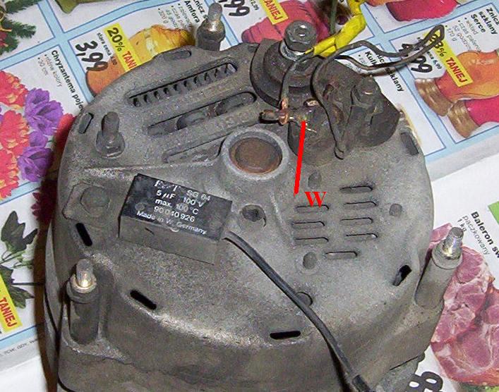

EDIT:znalazłem, wg.schematu kabelek ma iśc do altka do złącza W- któro to?
Są tylko 3: B+, D+ i W. Dwa pierwsze są podłączone. Zostaje trzeci... wink.gif
D+ podejrzewam, że to ta duża śruba
któro z tych dwóch małych to W?
Error. wink.gif Duża to B+ czyli "wyjście prądowe"
No właśnie nigdy nie pamiętam smile.gif Chyba ta najniższa z trzech.
Jak nikt nie podpowie, to poprzeglądam foty.
> Error. Duża to B+ czyli "wyjście prądowe"
> No właśnie nigdy nie pamiętam Chyba ta najniższa z trzech.
> Pozdroofka
wstepnie zakładamy, że to ta pierwsza od lewej na dole
Ta z przykręconym do oczka na ryja kabelkiem. Jak zajrzysz do alternatora to będziesz wiedział: albo będzie bez kabelka albo... z zielonym zlosnik.gif
Poza tym, śrubki są opisane na plastikach.

Mam wrażenie, że rozmawiamy o różnych śrubach i żadnemu z nas nie chce się narysować strzałki na rysunku hehe.gif
> rysunku
ja mowie o tej
EDIT: w schemacie za koncówką W a przed złączem X87 jest jeszcze prostokącik z D w środku, co to takiego
> ja mowie o tej
To znaczy, że "dotyczy dizelków"
> No pacz... Ja też o tej
> Pozdroofka
no to wszystko juz chyba jasne ok.gif,
Zasugerowałem się tym, że sygnał prędkości powstaje w zegarach ale rzeczywiście w zależności czy przed czy po lifcie mamy rożne ilości impulsów na obrót koła czy tam przejechany kilometr.

mam problem z obrotomierzem, codziennie przy porannym odpaleniu zawiesza się on na 600 obr/min i tak wisi dopóki nie przygazuje i wowczas wskakuje na prawidłowe obroty
natomiast co jakiś czas zawiesza się obrotek na tych 600 obr/min i tak wisi i nic mu nie pomaga aż sam sobie nie zadecyduje kiedy zadziałać- trwa to czasem 5 min jazdy, czasem 20 min.
gdzie szukać powodu takiego zachowania:
- w zegarach
- w alternatorze; myslałem, że moze w czasie gdy on tak wisi nie ma ładowania ale wtedy swieciłaby się chyba kontrolka ładowania a tak nie jest hmm.gif
Zrobiłbym tak: zamontował zegary ale bez przedniej szybki, aby w momencie "takiego zachowania" móc popchnąć wskazówkę palcem smile.gif
Byłoby wtedy wiadomo, czy to usterka mechaniczna czy szukać dalej.
temat po części wyjaśnił się
otóż udało mi się po południu trafić na sytuację, że licznik zawiesił się i zmierzylem wowczas ładowanie. Zawierało się ono pomiędzy 13,3 a 13,8 V. W momencie gdy powróciło ono do normy obrotomierz wskazywał prawidłowo natomiast im było niższe tym mniejsze były wskazania na biegu jalowym.
I teraz zastanawiajace jest czy takie cuda z ladowaniem były już od dawna a bez obrotka o tym nie wiedziałem- niby kilka razy juz mierzylem w tym roku ladowanie i zawsze pomiary były prawidłowe- czy podłączenie obrotomietza do tego się przyczyniło confused.gif
no i druga sprawa czy przy ok.13.3 V nie powinna zaswiecic się już kontrolka ladowania ?
