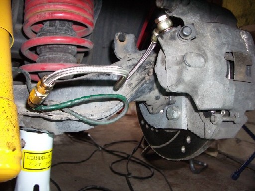

fotki juz znalesc nie potrafie
Znalezione w sieci:

> Znalezione w sieci:
zeby jeszcze z drugiej strony zdiecie bylo to bym byl happy:)

Moglbys link do tej strony zapodac co zdiecia masz??
> Już jest
na tych fotach to jest mega drut , blaszka "zrob to sam" z niewiadomego materialu , przykrecona na dwie sruby , a nie na cztery jak fabryczna tarcza kotwiczna do zaciskow na tylna os . zaciski z osi przedniej bez podlaczonego recznego - full wypas jak ksenony z chinskiego kit'u zlosnik.gif

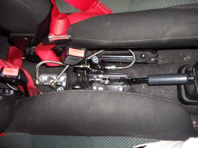

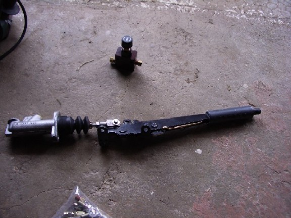

> Ręczny to to ma taki:
heh tego foto nie widzialem zlosnik.gif ciekawe ile sie w lape daje zeby przeglad to to przeszlo
> heh tego foto nie widzialem ciekawe ile sie w lape daje zeby
z regulacja w dodatku.
A jak z podpięciem tego? Wychodzisz z pompy jednym przewodem, przez pompkę ręcznego i trójnik do dwóch kół czy jakoś inaczej?

> Poza tym nie mam hamulcom z poldziszona nic do zarzucenia
co do hamulcow z poldolota to tam byly dwie blaszki ktore mialy za zadanie odciagnac tlok spowrotem po zaciagnieciu recznego a po kilkunastokrotnym zaciagnieciu prostowaly sie i przestawaly odciagac
U mnie hamulce chodzą, jedyny mankament to ten tłok którego co jakiś czas trzeba podważyć i wpuścić płynu i z powrotem chodzi.
> Także na hamulce z Poldolota nie narzekam
To Ty masz tarcze z tyłu?
