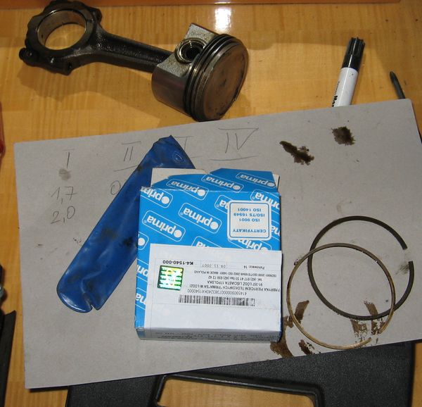

Nie wiem jak do 16-tki, ale do 1,2 8V kpl pierścionków kosztował mnie 170pln (do 1,1 - 70pln). ok.gif
Takie brałem
> Takie brałem

Pierwszy raz je zakupiłem i wylądowały w 1,2 Psychika - endżin raczej nie katowany wiec nie wiem zlosnik.gif
