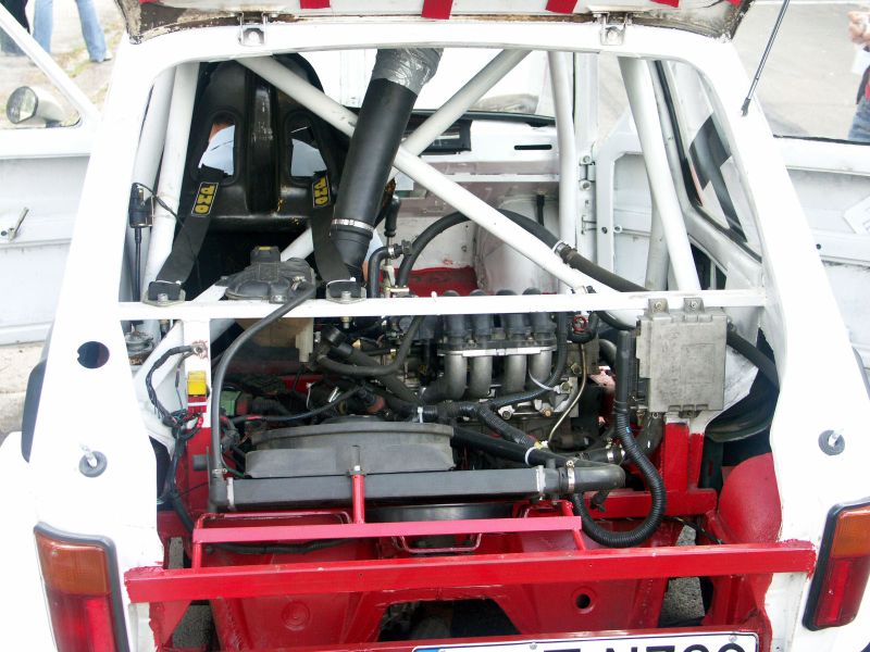

Temat walkowany milion pincet razy - przerywanie w szesnastkach. Jednak tym razem troche swiezych wiadomosci. W maluchu jezdzil 1.2 8v MPI i bylo wszystko cacy. Zostal przeszczepiony na 1.2 16v i ponizej 3000rpm silnik nierowno pracuje i szarpie. Powyzej 3000rpm wszystko dziala ok. Z tego wynika, ze szarpanie w swapach lezy ewedentnie po stronie silnika i nie ma zwiazku z pozostala czescia samochodu i elektryka. Ta w malcu rowniez jest cala z dawcy, nie jest nic pomodzone.
Wiem, ze komus udalo sie wyeliminowac przerywanie, tylko pytanie gdzie lezal problem? Goraca prosba o pomoc.
A tak wyglada malec:
EDIT:
Czy ma znaczenie fakt, ze na wale korbowym siedzi kolo pasowe z 8v?
> jest jakies foto ile ta miska jest nad ziemia
Na razie nie.

Czyj to maluszek smile.gif? miska bardzo nisko sie wydaje .....

> Czyj to maluszek ? miska bardzo nisko sie wydaje .....
> z przerywaniem zapytaj tomka .... to jest na kompie 8v czy 16v?
z tego co widze na belce i czytalem na f&f to sebcyc'a
Dokladnie - sebcyca. Tylko podobno ktos nadgorliwy skasowal mu konto na CM za to tylko, ze nie miam i nei ma cienkiego lub seicento... niewiem.gif
