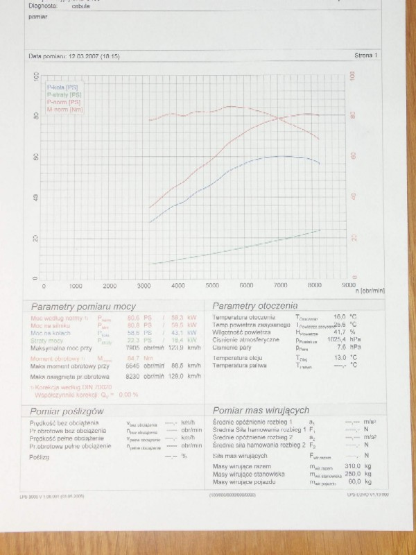

I to i to...odczucia z jazdy odzwierciedla wykres
> a poka wykres
pierwszy post / załącznik

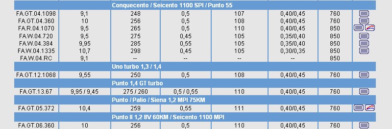

Rekomendowane przez producentów luzy przy sportowych wałkach w fire 8v są większe niż seria.
Tak w spec. ma przynajmniej Colombo Bariani i Świątek... wątpię żeby z RoRally miało być inaczej.
Colombo Bariani:
Swiątek:

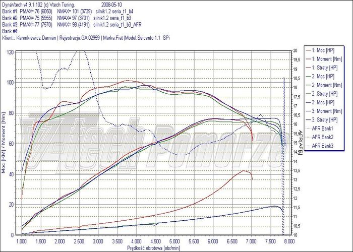

W zał. masz wykres 1.1 z górą 1.2, seryjną przepustnicą, lekko dłubaną główką, programem pod mały komp i właśnie tym wałkiem.
