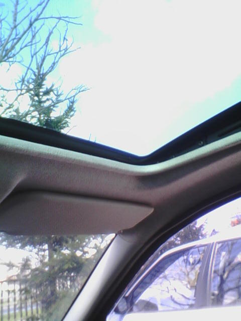

> Ja zakladalem w tej firmie
> A zalozony mam ten
Ile łacznie kosztowała ta przyjemność ?
Mnie wtedy prawie 1300zl. Nowka szyberdach + montaz. Na calosc jest 3 lata gwarancji. Teraz to chyba kosztuje nieco ponad 1000zl (szyber + montaz). Mowie oczywiscie o tym co mam u siebie. Sam montaz to kwota okolo 300zl.

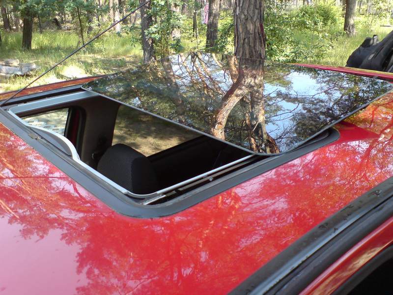

> Tak to u mnie wyglada
> dałby się jeszcze coś większego zamontować ????
Pewnie sie da. U mnie nie bylo wzmocnienia w dachu w miejscu gdzie jest szyberdach. Bardziej do tylu chyba tez go nie ma.
Jesli chcesz jakis wiekszy, to moze byc problem z krzywizna dachu i dobraniem szyberdachu do niej.
Musialbys sie zglosic do jakiejs firmy, ktora tym sie zajmuje profesjonalnie. Ja polecam ta, w ktorej zakladalem. Znaja sie na swojej robocie ok.gif
Otwiera sie na zewnątrz? shocked.gifniezła areodynamika-ale wygląd od środka fajny wink.gif

> Otwiera sie na zewnątrz? niezła areodynamika
W PI fabryczny dach też się otwierał na zewnątrz ok.gif - wbrew pozorom to tak bardzo nie przeszkadza, a wnętrze jest jednak wyższe dzięki temu. zlosnik.gif
