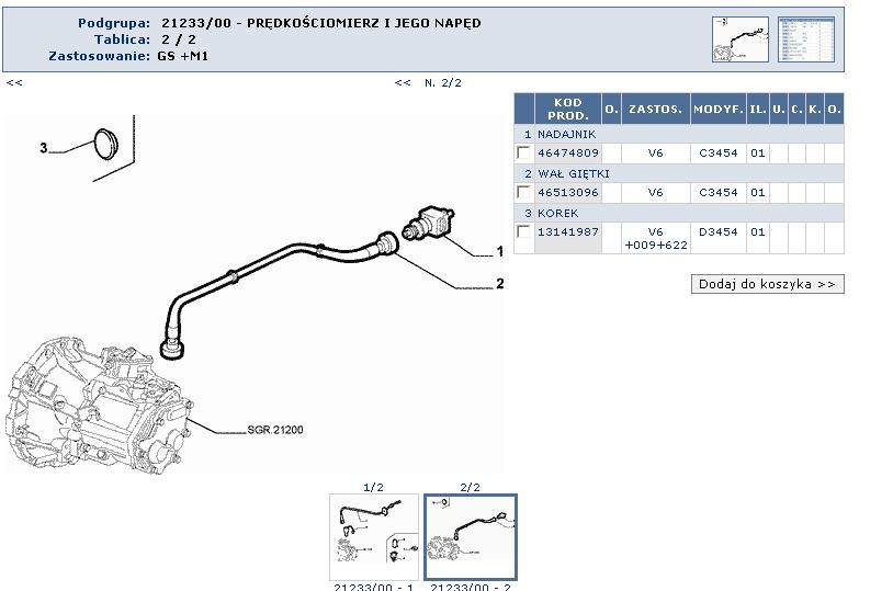

Moze ktos rzucic myszka do epera zobaczyc jak to jest zrobione i czy ten czujnik przelotka to jest do dostania w aso czy jakis innych miejscach?
I czy dobrze rozumiem, z ejak nei mam tego czujnika to po prostu nie podpinam pod niego jakiejs kostki z wiazki wspomagania i wtedy wspoma dziala caly czas?

raczej działa caly czas... a jak auto rozpedzi sie chyba do 30 km/h to wylancza sie...pobierajac impuls z czujnika lub licznika (roznie ludzie to maja podlaczone)
> ta przelotka występuje tylko w 900 i kosztuje 106zł
ta tylko bedzie pewnie pasowac do skrzyni z 900 lub z skrzyni 900setkowej w 1,1 mpi.... bo w impulsatorze jest inny trzpien (mniejszy) chyba ze da rade wymienic caly slimak na ten z 900... ale czy pasuje do 1,1 confused.gif
a nie widzisz że ten czujnik jest przy liczniku ? zlosnik.gif więc nie powinno być problemu z pasowaniem ok.gif

linki są różne bo różne są mocowanie do skrzyni a przecie przy liczniku jest tak samo bo do linki 900 pasuje licznik ccs ok.gif
fakt ok.gif czyli tylko ta przelotka imp.elekt. jest potrzebna... bo ta linka z foty co dales nie podejdzie... do 1,1
ale pytanie czy czasami za tym impulsatorem nie ma jeszcze kawalka linki do licznika? czy bezposrednio sie go wpina w licznik?

właśnie kojarzyła mi się przelotka na skrzynie ale wg. epera jest inaczej... chociaż może tylko na rysunku jest inaczej
