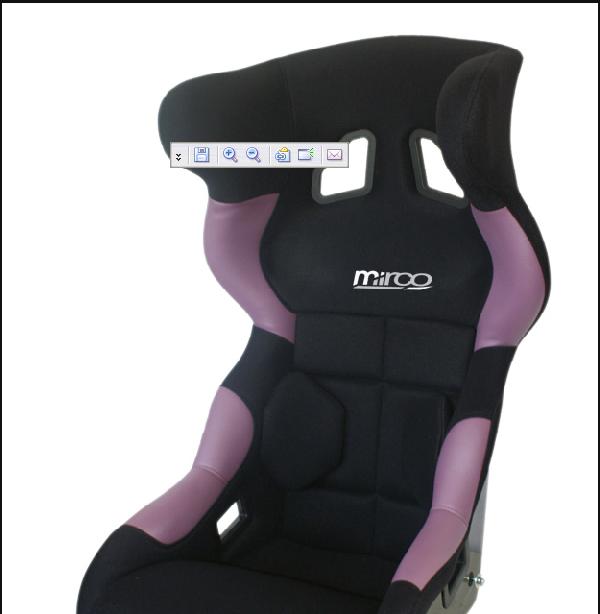

Mi chodzi o takie uszy :
> Chyba inaczej rozumiem pojecie uszy
np:
> nie tylko omp robi fotele z uszami
> np:
Hm.. Ciekawe czy by weszly do SC. Jak kupowalem swoje w zeszlym roku to jeszcze takich nie robil frown.gif
nie wejdzie.
opiera sie o szybe w seicento musialoby sie przerobicje pare razy traktujac mlotkiem a i byloby niewygodnie bno fotele max do srodka.
Widzialem takie same fotele w civicu i ledwo ledwo weszly a civ sporo szerszy
> np:
Ten fotel to dawny speed tyle ze z dorobionymi uszami..jeśłi te uszy są szersze, niz rozstaw fotela na wysokości ramion w modelu speed2 to nie wyjdzie, bo u mnie mięzy fotelem a drzwiami jest moze z 1 cm.. wiec moze nie wejść...

nie wiem jak te fotele, ale omp chyba wchodza, pamietam ze szary matowy sej 16v z poznania mial kubly omp z uszami
> A wracając do tematu klatki..to albo montujesz klatke bo jest Tobei
> potrzebna (KJS, PZM, 1/4 Mili itp), gdzie faktycznie z kubełkami
> i szelkami ten zestaw poprawia bezpieczeńśtwo albo chcesz sie
> lansować.. tyle tylko ze lansowanie moze sie odbic negatywnie
> za zdrowiu...
powinny wejść ale fotel na szynach trza lekko przesunąć na środek, zresztą tak samo jak zwykłe micro zlosnik.gif
To zalezy od rozmiaru.. Speed 1 i 2 (odpowiednik micro) mieszczą sie bez przesówania.. dopiero 3 i 4 są zaszerokie i na wysokości ramion sie nie mieszczą..
Siedziałem kiedyś w 3 przesuniętej do srodka i troche głupia pozycja za kierownicą jest..oczywiście można sie przyzwyczaić..
OMP możliwe ze tak, nie miałem z nim nigdy do czynienia, możliwe ze wejdzie bez problemu.. nowy produkt Micro z uszami to nic innego jak zwykły odel troszek przemodelowany.. wiec trzeba by to zmierzyć..

a jazda w kubłach z uszami po miescie to nie jest bezpieczna sprawa.(ten kto jezdził wie ze kąt widzenia to 60' wiec na miasto nie polecam)
> nie wejdzie.
> srodka.
> szerszy
nie bylbym tego taki pewien i sie nie wypowiadal na twoim miejscu grinser006.gifzlosnik.gif
> Ale na 100% byla mega rzezba. Zauwaz ze fotele prawie stykaja sie
> srodkiem.
nom mega rzezba, orginalne mocowania omp z homo i pare srubek hehe.gifok.gif
nie wiesz, nie znasz sie, nie widziales, nie dotykales to sie nie wypowiadaj a nie udajesz tu mega fachure od foteli grinser006.gif, bo ani te fotele nie sa drogie ani nie ma problemu z ich montazem a trwasz w tym przekonaniu i trwasz grinser006.gifzlosnik.gif
Jezeli fotele maja siedziec na prosto to nie wejda do seicento.
Jezeli maja byc presuniete do srodka i scisniete razem to wejdą.
Tylko bez sensu siedziec na tunelu przednim byeby miec super fotele
jest prosto
nie jest przesuniety w zaden sposob
wcale sie tak nie siedzi
