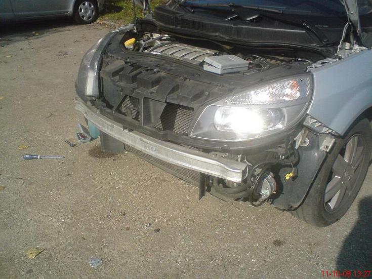

Przy okazji doświadczyłem konstrukcji dzisiejszych pojazdów, tzn. wymiana żarówki -----> tylko ASO.
Tak wyglądał scenic przed demontażem reflektorów, bo inaczej nie da się wymienić żarówek.
Po takiej operacji powinno się ustawiać reflektory, ale przykręciłem je tak jak poprzednio. Zobaczę po poniedziałkowej wymianie palników (ponowny demontaż). Jak bedę widział, że świecą za wysoko - będe musiał jechać do ASO na regulację.
Jeździłem dzisiaj mało, ale na wszelki wypadek bez świateł. Nie chciałem (wg. mojej teorii) przeciążac przetwornicy, która pracowała bez odbiornika. Dopiero jak ponownie złożyłem wszystko do kupy pomyślałem, że mogłem ją na razie odłączyć.
Cieszy mnie także to, że przy okazji naprawiłem sobie jeden ze spryskiwaczy reflektora, który nie pryskał, tylko leciutko sączył się z niego płyn.
Okazało się, że wężyk gumowy był mocno zgięty, a dodatkowo ktoś kto wcześniej demontował zderzak - zakładając go docisnąl tym zderzakiem wężyk do belki.
Dwie rzeczy za jednym zamachem.

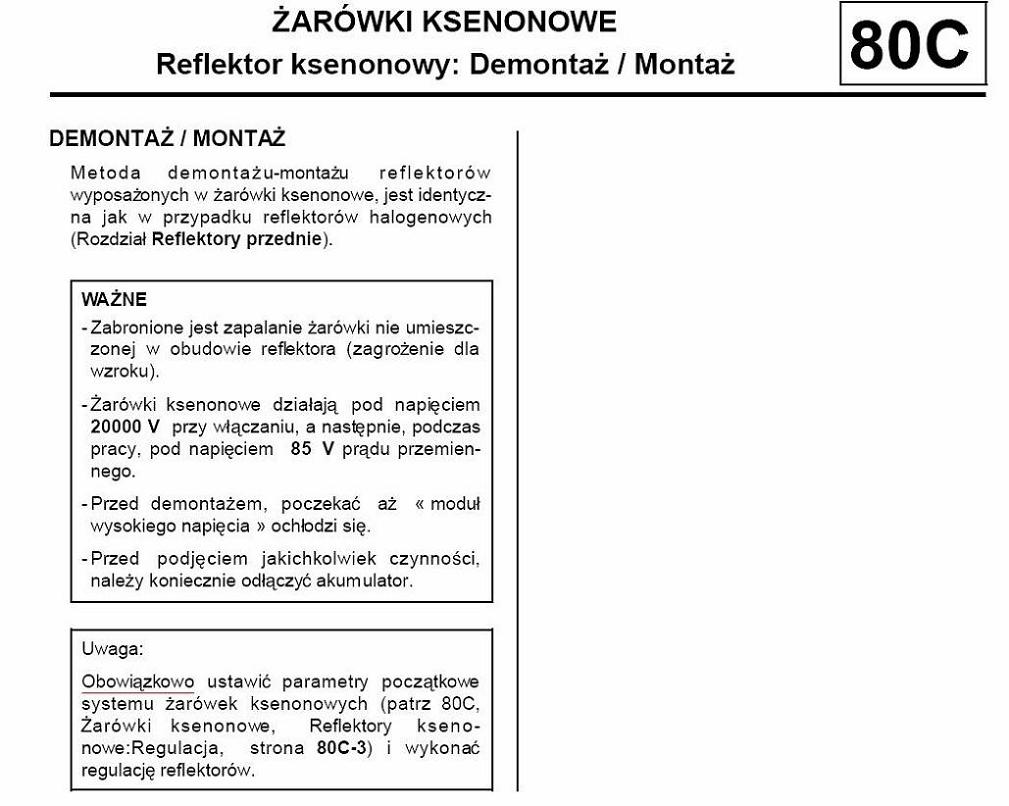

Przeczytałem dokument, który zamieszam jako załacznik.
I mam pytanie do ciebie: Czy przed wymianą palnika i przed demontażem lampy miałes problemy z czujnikami na wahaczach oraz z pozycją neutralną świateł ?
Bo tu żadnich zmian nie ma, a zatem i ustawienia będą takie same. Natomiast demontując lampę musisz tylko zrobic ręczną korekcje ustawien światła tak jak to robi się w każdym aucie, w dokumencie ładnie nazwali ten przyrząd reguloskopem.
Natomiast kalibracja tego modułu będzie potrzebna wtedy gdy na śrubie brakuje ci regulacji lub gdy odkręcałes czujniki na wahaczach (np. w celu wymiany jakiegoś elementu zawieszenia).

Może masz rację, swoje przekonanie opieram na tej samej dokumentacji, a dokładnie na uwadze zamieszczonej w okienku:
Gdzie pisze o obu czynnościach: regulacje pozycji neutralnej (pozycji początkowej) jak i regulacji (kręcenie recznie śrubką) reflektorów. Należy wg. DialogSysa wykonać obie te czynności.
Jak tak piszą, to powinno tak być.
Choć wiadomo, że "poradziłem" sobie bez tego, ale mam pewne wątpliwości czy nie świecą za wysoko.
Tu kwestia jest zawiła,
Quote:
USTAWIANIE PARAMETRÓW POCZĄTKOWYCH
ORAZ REGULACJA REFLEKTORÓW
Procedurę należy przeprowadzić po każdej naprawie
przy reflektorze, czujniku lub jednym z elementów
układów jezdnych.
Jeśli uważasz, że wymiana żarówki(palnika) jest naprawą przy reflektorze to rób regulacje.
Natomiast, gdy uważasz że światełka świeca ci za wysoko podjedź na byle jaką stacje obsługi gdzie skontrolują ci i ustawią (śrubką) światła.
Ja nie uważam, że wymiana palniika to naprawa, ale jednak zdemontowałem reflektor, a w dziale o demontażu pisze, że nalezy te czynności wykonać. Z duzym prawdopodobieństwe jest to "dmuchanie na zimne" firmy Renault, a ASO i tak to olewają.
> światła.
Wydaje mi się, że minimalnie wyżej, może moje złudzenie? Nie wiem.
Z obserwacji w trakcie normalnej jazdy nigdy linia światło/cień nie wchodzi na tylną szybę samochodu poprzedzającego. Więc chyba nie oślepiam.
Ale po wymianie lapmy święcą mocniej (bo nowe palniki), ale zauważyłem także, że ich zasięg się zwiększył. A to może byż oznaką, że świecą wyżej niż poprzednio.
W każdym razie poczekam do przeglądu i zobaczę co diagnosta powie.
