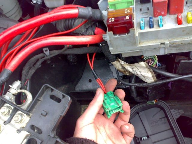

Już wcześniej wspominałem o dziwnym bezpieczniku którego opisu nigdzie odnaleźć nie mogłem.
Właśnie tu był ten przepalony bezpiecznik 10A który wymieniłem ale skutków żadnych nie zauważyłem. Prąd ciągnie bezpośrednio od akumulatora po czym znika w wiązce elektrycznej z innymi kablami. Do czego to może być?

No ale wciąż nie wiem do czego ten bezpiecznik? hmm.gif jak to chociaż sprawdzić?
tez mam ten bezpiecznik - jtd 3D 2002 rok

chyba przestane się tym bezpiecznikiem przejmować, wszyscy mają ale nikt nie wie po co mlot.gif
> nikt nie wie po co
ale ja mam benzyne a dotychczas chyba wszyscy wypowiadający się ktorzy mieli bezpiecznik mieli klekota?

Prawdopodobnie tak, ja też mam taką wiązkę po prawej stronie za błotnikiem i jak byłem w ASO elektryk powiedział mi, że fabryka montowała maksymalne okablowanie a później w zależności od wersji wyposażenia instalowali albo i nie odpowiednie urządzenia i nie wycinali zbędnych kabli. Pewnie w naszych furach będzie więcej takich niespodzianek hahaha.gif
