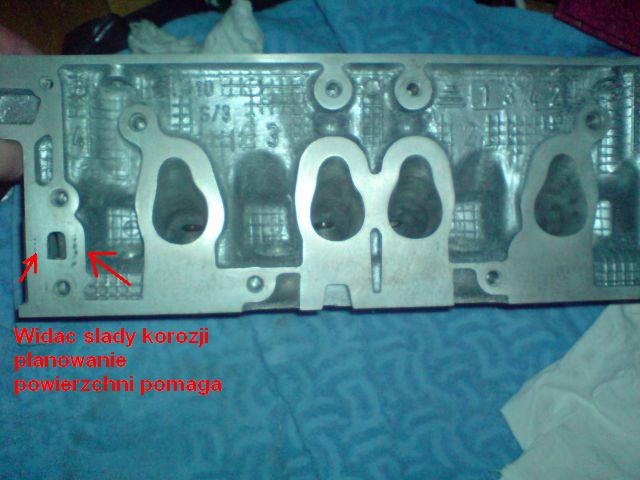

ten czuknik temperaruty cieczy chlodzacej umieszczony razem z kolektorem ssacym ma 2 wady:
1. miejsce styku w glowicy koroduje i uszczelka szybko twardnieje przy czujniku
2. bardzo latwo i czesto wlasnie tam sie rozczelnia uklad chlodzacy bardzo slabo to widac nawet - cisnienie wywolane w ukladzie prawdopodobnie zasysa powietrze z zewnatrz i poki komora silnika sie nie rozgrzeje wskazowka bedzie falowala.

tam wujowo jest grzebac, teraz to nawet dobrze nie oczyscisz. wiec wyjac czujnik teoretycznie wlozyc nowa uszczelke dac nowe sruby - z wiadomych wzgledow - oj te to sie ciezko wkreca szczegolnie te dolna. i dla bezpieczenstwa proponuje dac silikon - np ten do miski olejowej - ja polecam saBesto BLACK 250 Motori FIRE via Wurth. smarujac od dolu oraz krawedzie ale tak aby podczas wsuwania czujnika w dol silikon nie dostal sie do obiegu. ewentualnie na cieplym motorze posmarowac silikonem wokol czujnika - lepiej wyschie teraz i dokladniej sie zwiaze. ot chyba tyle.
> chyba tyle.

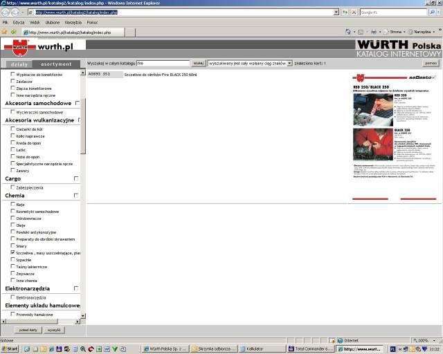

nie, wejdz na strone wurth polska, znajdz katalog online i wyszukaj podalem pelna nazwe produktu.
po wpisaniu do katalogu Wurth "saBesto BLACK 250 Motori FIRE" wyswietla "Nie znaleziono artykułów/kart" crazy.gif
koszt 33 pln plus paraflu Up- 22pln

Pomogło -
1. Wymiana termostatu
2. Płukanie układu + zalanie nowym płynem
3. Odpowietrzenie klasyczne + metoda podana przez Darka - z odkreconym korkiem na górce
teraz czujnik jest idealnie po srodku - przy dużych spadkach temperatur w poczatkowej fazie jazdy pierwszy wychył - otwarcie termostatu spadek w zakresie jak na fotce Darka, potem kilka wachnięć o około 1 mm - grubość wskazówki i stabilizacja.
> Pomogło -
> Chyba po problemie.....
> Nie ruszałem czujnika - dostep jest wredny
