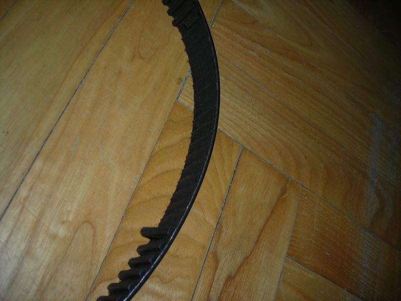

Witam,
Naprawa przebiegła w ASO FIAT na czesciach IC.
Koszt w sumie ok 2800 zł w tym tarcze nacinane mikoda i klocki valeo, oraz filtr i olej elf 10w40.
16 zaworów (12 bylo widocznie uszkodzonych)
16 prowadnic
8 popychaczy
komplet uszczelek na góre + uszczelki zaworów
itd.
Pasek miał wyrwane zęby na dolnym kole.
Wg mechanika powodem było zmeczenie koła zębatego (nowe kupione w aso 90zł, przebieg autentyczny 200kkm)
Stan tłoków po 200kkm idealny, były czysciutkie, bez nagarów zaraz po sciągnięciu. UPG była idealna, mimo że 20 kkm na lpg.
Aso fiat wział 1050zł za zdjecie głowicy i zrobienie głowicy w zew firmie.
polecam wymiane co 55kkm lub 3 lata, no ale niektorzy twierdzą że po co wymieniać przed czasem (wlasciciel "mojego" auta juz tak nie twierdzi 893goodvibes.gif, mimo to na wszelki wypadek kupilem sobie drugie, juz w 100% własne auto od zachodniego wroga grinser006.gif)
jak ktos potrzebuje uszczelke po walek rozrzadu to bardzo chetnie odsprzedam za grosze bo jakims sposobem kupilem 3
Raczej zmęczenie paska, bo niby jak gumowy pasek może zmęczyć żeliwne koło po 200 kkm?

w załączniku fotka paska
zęby wysypały się na dolnym kole
było to słychać ok 200m wcześniej. Fakt ze jechalem 40km/h lub stałem w miejscu podczas tych 200m bo na autobanie raczej bym tego nie uslyszal.
